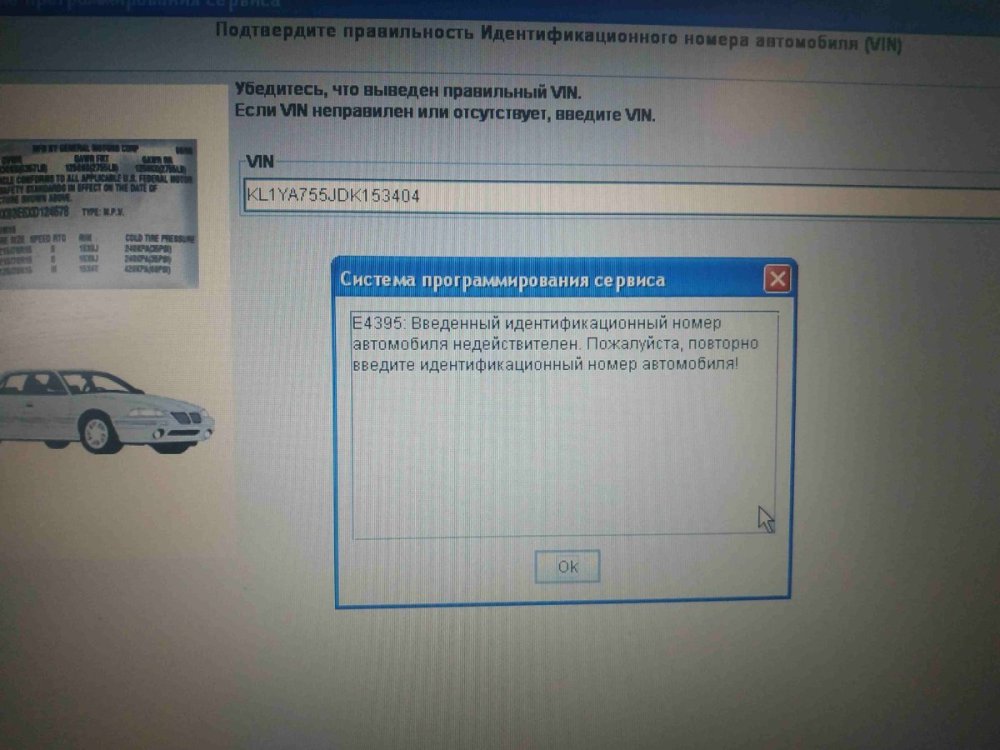

voronitc Опубликовано 15 апреля, 2024 Автор Поделиться Опубликовано 15 апреля, 2024 SPS подключился, вичитал вин и отказался продолжать, говорит, что вин не верный. Ссылка на комментарий Поделиться на другие сайты Поделиться
Малец84 Опубликовано 15 апреля, 2024 Поделиться Опубликовано 15 апреля, 2024 (изменено) Дык это очевидно. В базе глобала32 нет 13 года. Изменено 15 апреля, 2024 пользователем Малец84 Ссылка на комментарий Поделиться на другие сайты Поделиться
voronitc Опубликовано 15 апреля, 2024 Автор Поделиться Опубликовано 15 апреля, 2024 Ссылка на комментарий Поделиться на другие сайты Поделиться
voronitc Опубликовано 15 апреля, 2024 Автор Поделиться Опубликовано 15 апреля, 2024 22 минуты назад, Малец84 сказал: Дык это очевидно. В базе глобала32 нет 13 года. Какие варианты привязки? ) Ссылка на комментарий Поделиться на другие сайты Поделиться
Малец84 Опубликовано 15 апреля, 2024 Поделиться Опубликовано 15 апреля, 2024 Деньги, вин авто, сканмат, удаленный доступ. Если интересно, то в личку 1 Ссылка на комментарий Поделиться на другие сайты Поделиться
