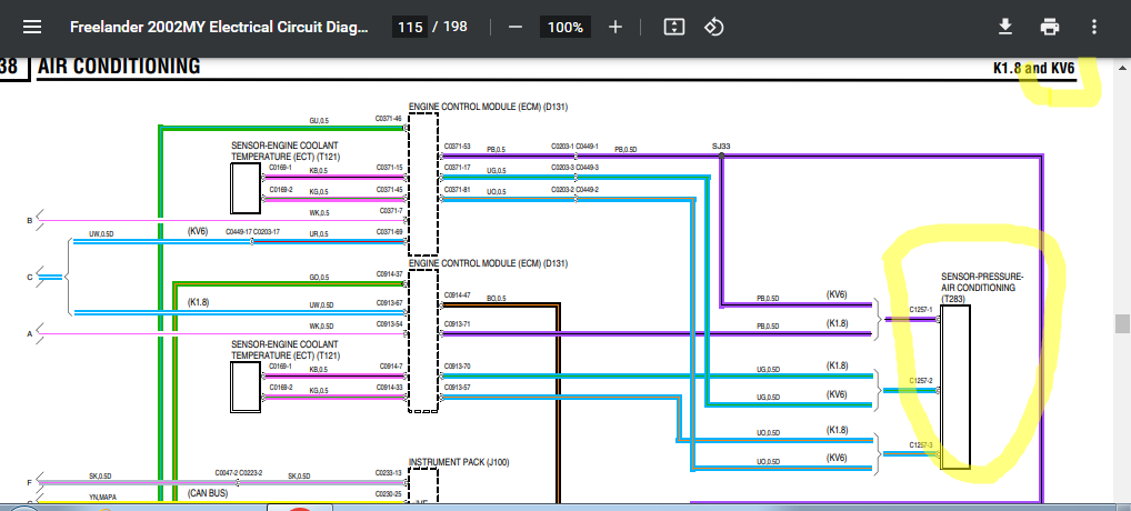

webasto17 Опубликовано 23 июня, 2024 Поделиться Опубликовано 23 июня, 2024 (изменено) в этой схеме датчик и температура заведены в двс Изменено 23 июня, 2024 пользователем ECUFLASH.RU Ссылка на комментарий Поделиться на другие сайты Поделиться
voronitc Опубликовано 24 июня, 2024 Автор Поделиться Опубликовано 24 июня, 2024 (изменено) 17 часов назад, webasto17 сказал: в этой схеме датчик и температура заведены в двс Нет, это до 2001 года такое, тут точно в приборку, я прозвонил. Да и topix тоже говорит, что в приборку Изменено 24 июня, 2024 пользователем voronitc Ссылка на комментарий Поделиться на другие сайты Поделиться

webasto17 Опубликовано 24 июня, 2024 Поделиться Опубликовано 24 июня, 2024 10 часов назад, voronitc сказал: Нет, это до 2001 года такое, тут точно в приборку, я прозвонил. Да и topix тоже говорит, что в приборку на ваших скринах правый верх (двс td4) И это я видел (что завязаны с приборкой вы указали kv6(двс)2002г я дал вам скрин схемы имено kv6 2002 и схематика там совсем другая как вариант вам достался конструктор Ссылка на комментарий Поделиться на другие сайты Поделиться
voronitc Опубликовано 25 июня, 2024 Автор Поделиться Опубликовано 25 июня, 2024 Это американец!!! Вся проводка штатная 100% С моими схемами все сходится точно. Даже цвета проводов Ссылка на комментарий Поделиться на другие сайты Поделиться
