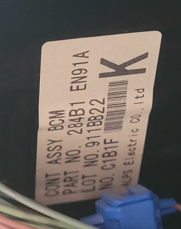

k04r Опубликовано 8 сентября Поделиться Опубликовано 8 сентября Добрый день. Имеется праворульный вэнчик Nissan Lafesta 2009г в кузове B30, бесключевой доступ. Как можно вытащить PIN для прописывания новых ключей в блок управления двигателем? Искал разные инструменты: TECU3 предлагает ввести данные с блока иммобилайзера, но тут на блоке иммо нет нужных данных (возможно дело в бесключевом доступе, и тут как-то иначе спрятан блок иммобилайзера, а не в районе барашка). Если использовать CodeWizardPro2, то тоже не очень ясно, каким именно способом вытащить pin: VIN номер отсутствует, на блоке Иммо нет подходящих данных, на блоке BCM лишь парт-номер и серийный номер блока, по блоку ECM просит 20 символов, на блоке фактически 16 символов, из которых один дефис и 2 пробела. Ссылка на комментарий Поделиться на другие сайты Поделиться

Vitalli74 Опубликовано 8 сентября Поделиться Опубликовано 8 сентября Привет. Ты бы сначало вытащил бы фото BCM , и в этих годах не было расчета пин-код по двадцати знакам , по двенадцати может быть и то по наклейке в бардачке . Ссылка на комментарий Поделиться на другие сайты Поделиться
k04r Опубликовано 9 сентября Автор Поделиться Опубликовано 9 сентября 21 час назад, Vitalli74 сказал: Привет. Ты бы сначало вытащил бы фото BCM , и в этих годах не было расчета пин-код по двадцати знакам , по двенадцати может быть и то по наклейке в бардачке . Да, конечно, вот фото BCM. Ссылка на комментарий Поделиться на другие сайты Поделиться
