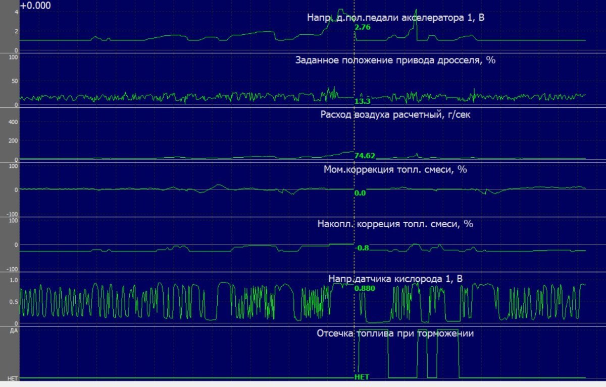

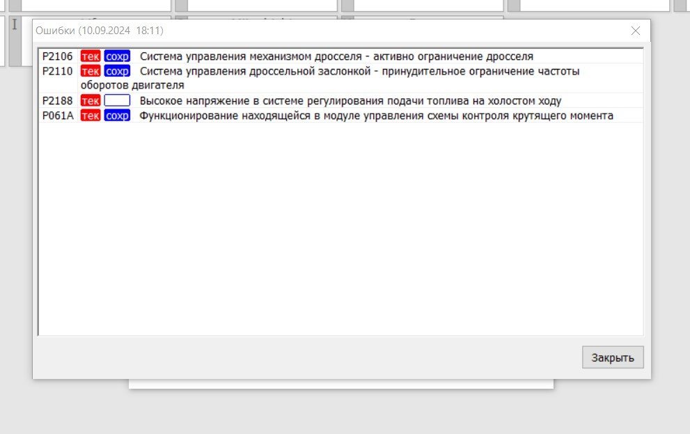

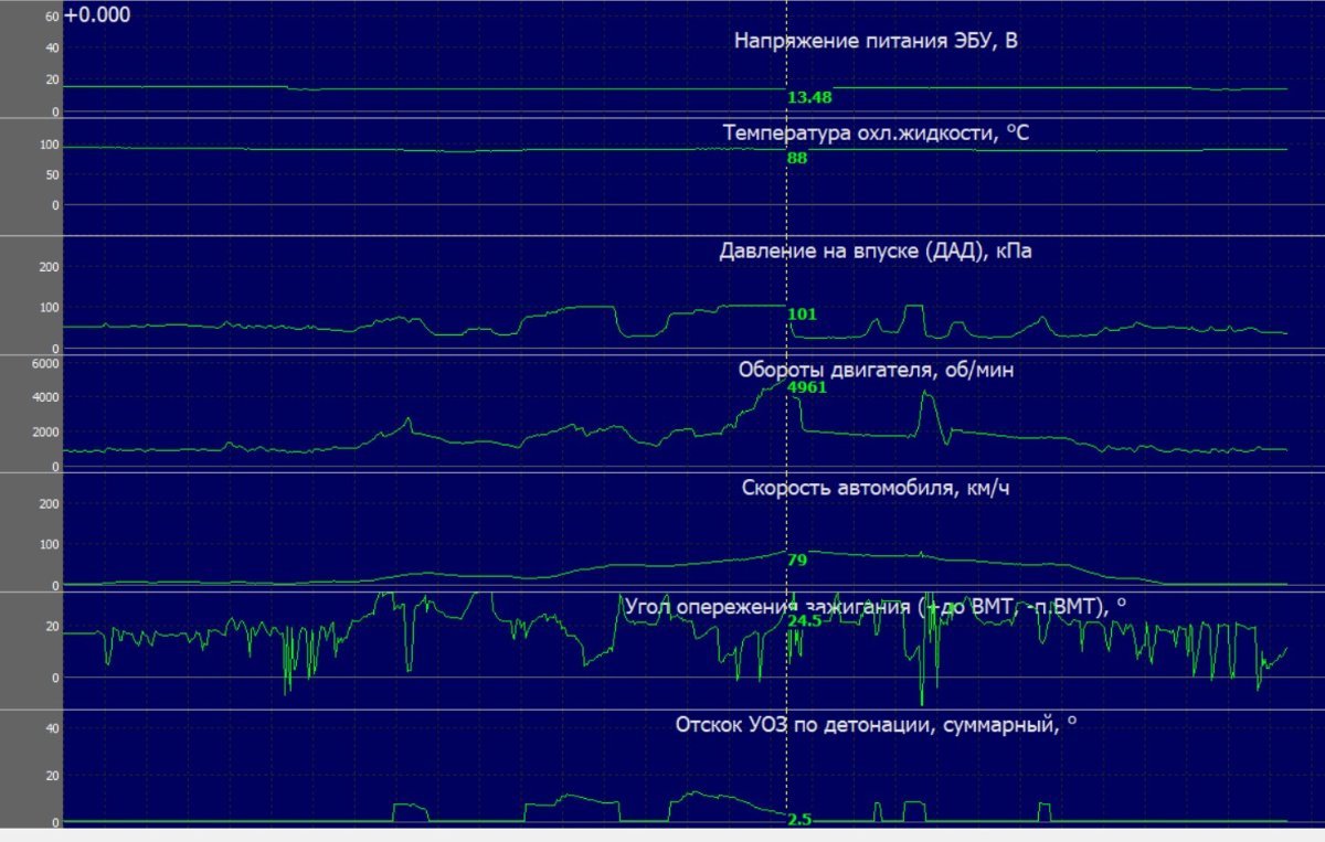

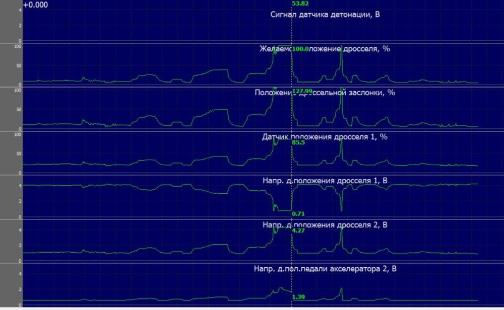

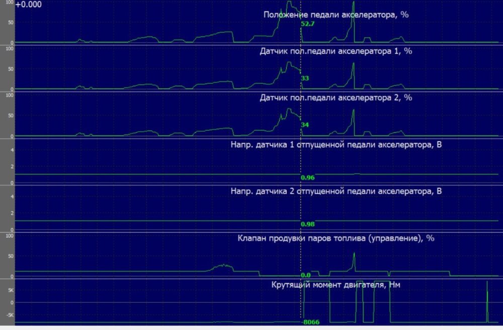

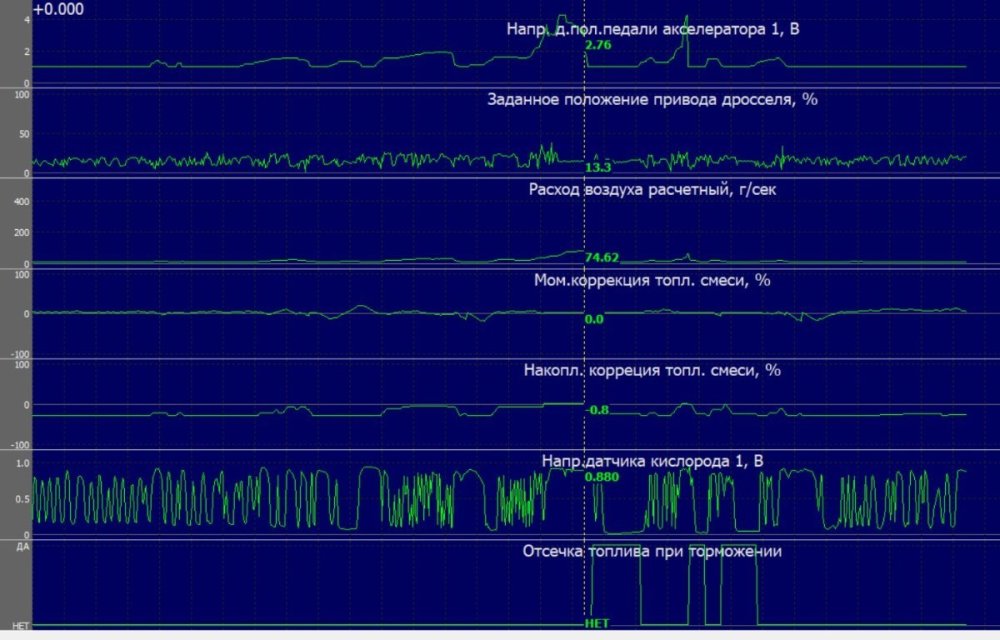

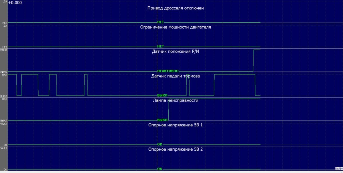

vazandrey Опубликовано 5 часов назад Поделиться Опубликовано 5 часов назад привет всем. Приехал данный авто с проблемой дерганья при езде. Клиент поменял мотор на старом было аналогично но поменял не из-за этого. Но проблема осталась. Было поменяно дроссель, свечи, провода, катушка, но результат тот же. при резком увеличении газа начинает дергаться пинается акпп соответственно и выскакивают ошибки по дросселю. Заглушили егр, удалили катализатор, подкинули другой эбу- не едет также. Ссылка на комментарий Поделиться на другие сайты Поделиться
Дмитрий Иванович Опубликовано 1 час назад Поделиться Опубликовано 1 час назад Как вариант, проверить софт моторного ЭБУ, на соответствие заводскому. Ссылка на комментарий Поделиться на другие сайты Поделиться
