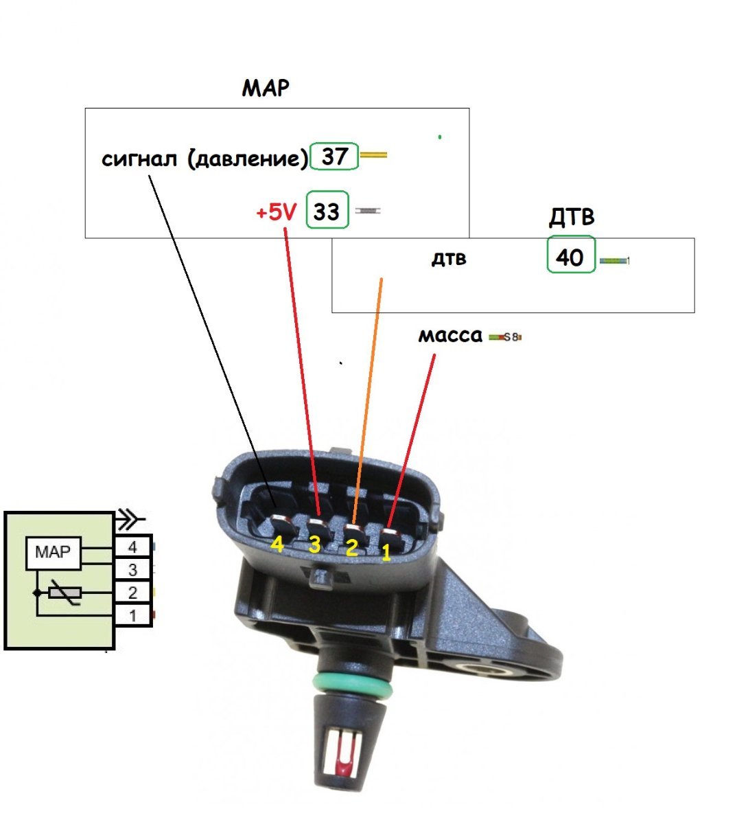

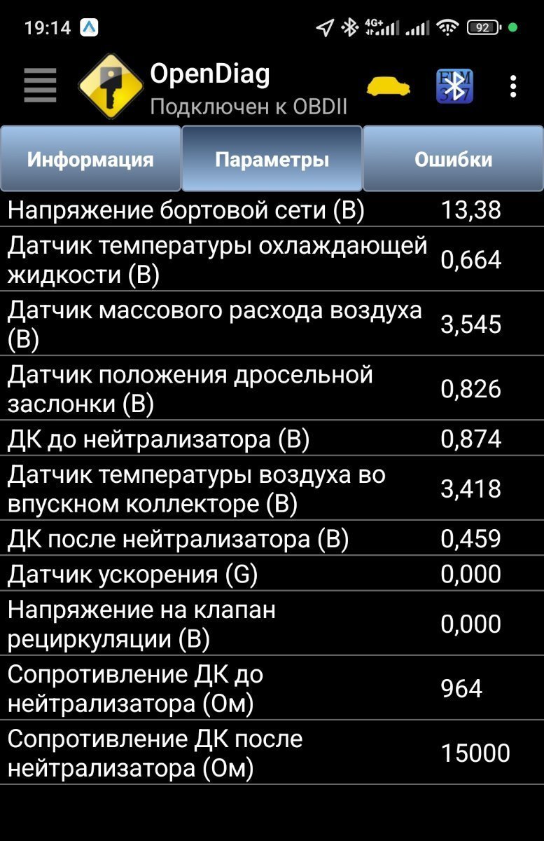

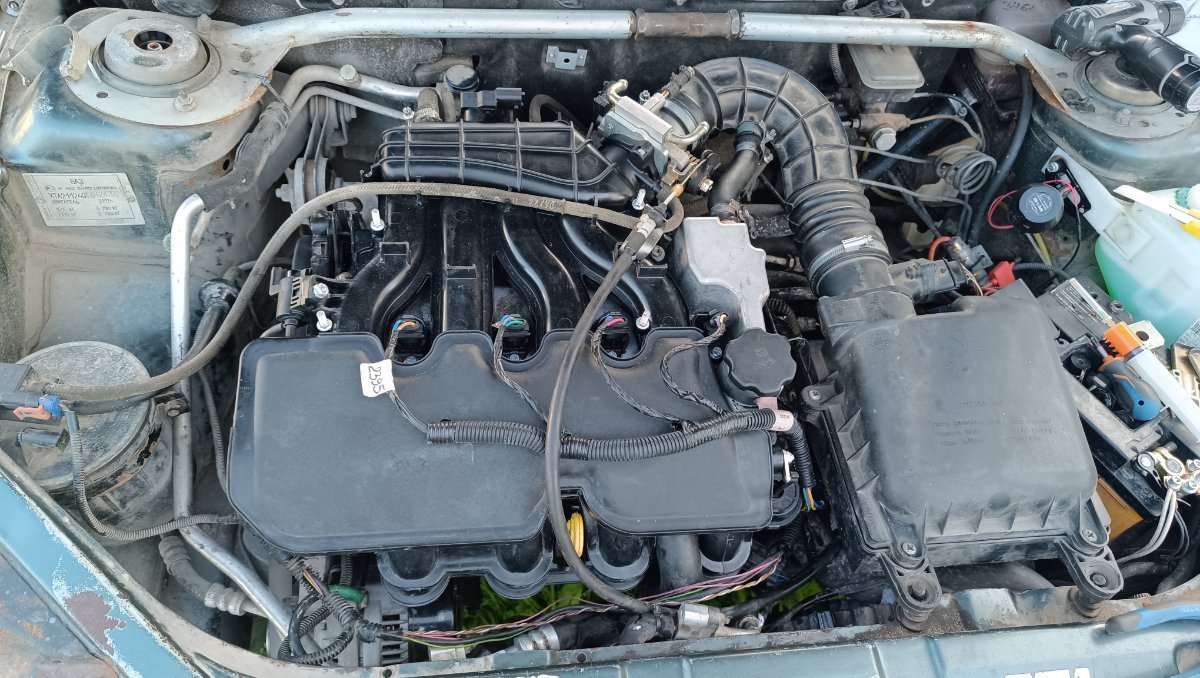

kuzmitch Опубликовано 27 сентября Поделиться Опубликовано 27 сентября (изменено) Доброго времени суток всем! Авто ваз 21124. ЭБУ м73. Недавно установил ресивер от 127 мотора. Там уже установлен ддтв 21800-1413010-00 и решил избавится от дмрв перейти на дад. Посмотрел прошивку I308DB04 и есть такое, выбор дмрв или дад. Один человек помог выставить все галки для дад. Но вот незадача не могу понять какое значение поставить в "Наклон характеристики ДАД" и "Смещение характеристики ДАД" В сети нашел такие значения - "Наклон характеристики ДАД: 247,6211 мБар/В" и "Смещение характеристики ДАД: -6,6 мБар" Применили. Изготовил переходник из дмрв в дад, чтобы не резать проводку (картинки ниже) Залил прошивку, чистый еепром, но чуда не произошло... Машина завелась только с педалью газа. ХХ не держит, постоянно приходится газовать. Вопрос - можно ли на стоковой прошивке перейти на ддтв 21800-1413010-00? И если кому не сложно, подскажите какие значения стоят в стоковой прошивке от 127 мотора по наклону и смещению. Пару скринов работы ниже Изменено 27 сентября пользователем kuzmitch Ссылка на комментарий Поделиться на другие сайты Поделиться

тас Опубликовано 28 сентября Поделиться Опубликовано 28 сентября (изменено) 3 минуты назад, kuzmitch сказал: Я уже не знаю что ставить, пробовал наклон 24.7040 смещение 0.0 ничего не меняется. Заводится только с подготовкой. ХХ не держит. чините авто и выбирайте правильный протокол для обд2 -на скрине авто работает на холостых с полностью открытыми форсами ? а ставить нужно ,то что прописано в характеристике дад и курить побольше инет , кстати ваш скрин помог мне найти косяк с вашей автой Изменено 28 сентября пользователем тас Ссылка на комментарий Поделиться на другие сайты Поделиться

kuzmitch Опубликовано 28 сентября Автор Поделиться Опубликовано 28 сентября (изменено) 3 часа назад, тас сказал: кстати ваш скрин помог мне найти косяк с вашей автой И какой же там косяк? Если что эти скрины были сделаны не на ХХ, а кое как выловил обороты педалью газа. Изменено 28 сентября пользователем kuzmitch Ссылка на комментарий Поделиться на другие сайты Поделиться
тас Опубликовано 28 сентября Поделиться Опубликовано 28 сентября (изменено) 8 минут назад, kuzmitch сказал: И какой же там косяк? Если что эти скрины были сделаны не на ХХ, а кое как выловил обороты педалью газа. раз не на хх то , тогда не существенно . а насчет протокола , то нужно выбрать такой в котором есть параметры дад ,а не дмрв , и на около хх не можеть быть 22 мс времени впрыска . -чушь полнейшая имхо . и ваши параметры ни о чем , чтобы судить об исправности авто Изменено 28 сентября пользователем тас Ссылка на комментарий Поделиться на другие сайты Поделиться
