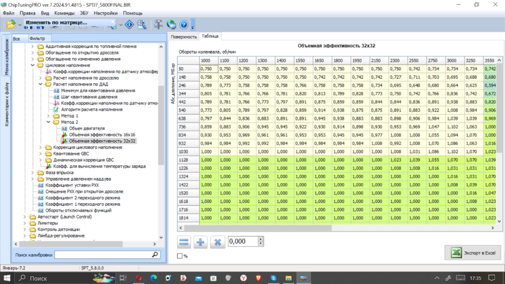

тас Опубликовано 28 сентября Поделиться Опубликовано 28 сентября 1 минуту назад, kuzmitch сказал: Он не настраивает под каждое авто. Прошивка одна, далее уже сам. читайте таблицу ,по возможности переносим со стока .назначаете датчикам каналы ,и я уверен что все получиться ,стоит только начать , но для этого конечно нужно постараться набить себе шишки , вы же к этому стремись . иначе отдали по месту настройщикам , а сами стоите рядом и считываете чс экрана как это делается Ссылка на комментарий Поделиться на другие сайты Поделиться

тас Опубликовано 29 сентября Поделиться Опубликовано 29 сентября (изменено) 11 часов назад, kuzmitch сказал: Ну раз есть, можете помочь по запуску на ддтв? Мне бы хотя бы чтобы заводилась и держала обороты хх. второй этап - нужно прописать форсунки Изменено 29 сентября пользователем тас Ссылка на комментарий Поделиться на другие сайты Поделиться

тас Опубликовано 29 сентября Поделиться Опубликовано 29 сентября (изменено) след этап это настроить тарировку дтв дтв.cte Изменено 29 сентября пользователем тас 1 Ссылка на комментарий Поделиться на другие сайты Поделиться
kuzmitch Опубликовано 29 сентября Автор Поделиться Опубликовано 29 сентября Всем спасибо! Вопрос снимаю. Помогли удалённо запустить на ддтв. Осталось покататься и собрать адаптацию. Потом помогут с углами. VID_20240929_135431.mp4 Ссылка на комментарий Поделиться на другие сайты Поделиться
