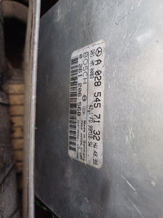

patriote71 Опубликовано 28 сентября, 2024 Поделиться Опубликовано 28 сентября, 2024 Всем привет. MB C W202 ME2.1, 1.8 бензин, внутри моторола 4Е28B, возможно ли прибить иммобилайзер без эмулятора? Пол года заводят, замок умер. stok_4E28B.bin Ссылка на комментарий Поделиться на другие сайты Поделиться

vitalbmw Опубликовано 28 сентября, 2024 Поделиться Опубликовано 28 сентября, 2024 1 час назад, patriote71 сказал: Всем привет. MB C W202 ME2.1, 1.8 бензин, внутри моторола 4Е28B, возможно ли прибить иммобилайзер без эмулятора? Пол года заводят, замок умер. stok_4E28B.bin 512 B · 1 загрузка можно без эмуля ! нужен флешь с AB28F200BX-B@SOP44 3 Ссылка на комментарий Поделиться на другие сайты Поделиться
patriote71 Опубликовано 30 сентября, 2024 Автор Поделиться Опубликовано 30 сентября, 2024 Проблема решена (пока на столе все красиво), благодарю VitalBMW. 2 1 Ссылка на комментарий Поделиться на другие сайты Поделиться
patriote71 Опубликовано 11 октября, 2024 Автор Поделиться Опубликовано 11 октября, 2024 В 30.09.2024 в 15:23, patriote71 сказал: Проблема решена (пока на столе все красиво), благодарю VitalBMW. Машину завели. 2 Ссылка на комментарий Поделиться на другие сайты Поделиться
