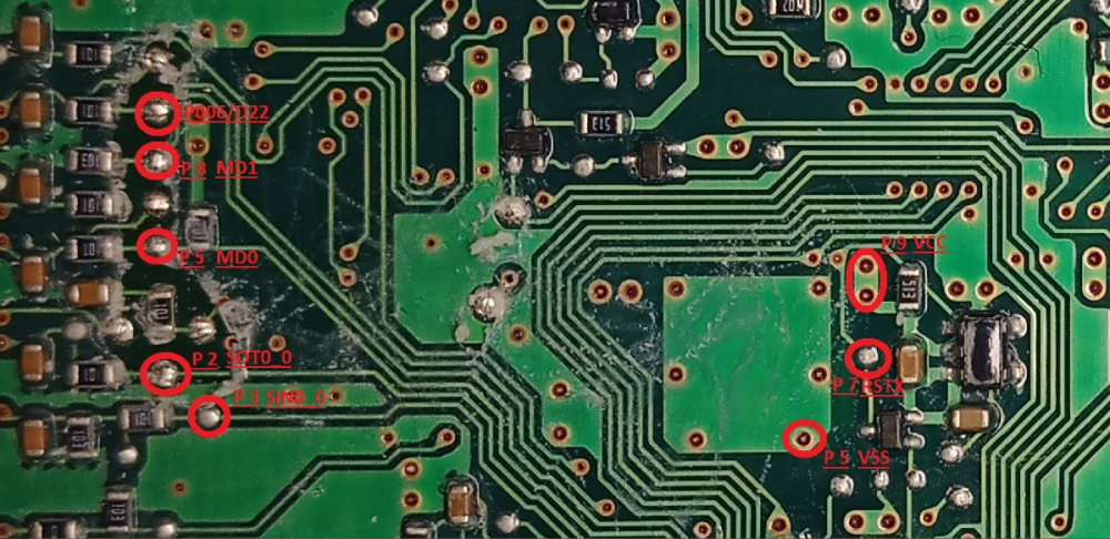

Nissan Serena e-power 2017 перестали заряжаться батареи, после  многочисленных попыток запусков для заряда батарей, прописался крашь в эбу гибридной установки и в следствии перестало авто крутить стартером ! и приехало авто на эвакуаторе на ремонт! В общем вопрос стал в чтении микроконтроллера Fujitsu MB91F528S, вызвонили точки подключения по схеме UPA но так и не получается считать микроконтроллер! Читал UPA ори, Iprog+, VVDI prog, CG100X. Может кто читал такие, может есть какой то подвох? Буду признателен ! Точки подключения во вложении

Нет, так и не получилось ! Не стал мучить авто и отдал! Вроде как сделали его по Кан на столе, прочитать его внутривенно не получиться, он залочен!!!
