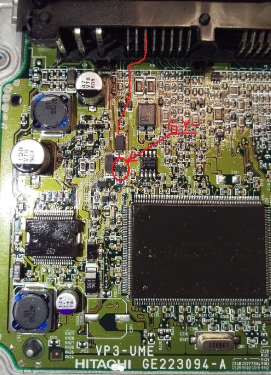

Yurius Опубликовано 7 октября Поделиться Опубликовано 7 октября Здравия всем. Nissan Primera 2005Y. Р12 дв. QG16DE Не включается главное реле,нет минуса с ЭБУ на его включение.C плюсами всё хорошо.Парни подскажите,что это за транзистор,стоит в цепи включения главного реле.Я лак смыл,а там только это: ZY- .И чем можно его заменить.Ещё не выпаивал,но грешу на него.Странно прозванивается. Ссылка на комментарий Поделиться на другие сайты Поделиться
тас Опубликовано 9 октября Поделиться Опубликовано 9 октября (изменено) sy или zu? если на эмиттере плюс тогда , заменить на оригинал или другими подогнув ножки -н-р кт 973 -кт 816 структуры PNP c буквой ,чем выше тем лучше SY SOT-23 2SA1162 BL Galaxy Electrical PNP транзистор SY SOT-23 2SA1162 TIP PNP транзистор SY SOT-323 2SA1586 BL Galaxy Electrical PNP транзистор SY SOT-523 2SA1832 BL Galaxy Electrical PNP транзистор SY SOD-323F BZX84J-B47 NXP Стабилитрон SY■ SOT-323 KTA2014 BL Galaxy Electrical PNP транзистор Webmaster Изменено 9 октября пользователем тас Ссылка на комментарий Поделиться на другие сайты Поделиться

тас Опубликовано Четверг в 14:39 Поделиться Опубликовано Четверг в 14:39 (изменено) если zy то возможные варианты _PNP ,то любой транзистор подобранный по току и напряжению коллектор ,эмиттер решит вашу проблему ,если нет минуса то его взять можно где угодно , если транзистор исправен и плюс появляется пр\и включении зажигания , если исправна сама катушка , то при наличии минуса все включится , проверить все можно при помощи контрольки сделав несколько манипуляций мало мощной контролькой )) ZY SOT-323 KTA2015 BL Galaxy Electrical PNP транзистор Изменено Четверг в 15:04 пользователем тас Ссылка на комментарий Поделиться на другие сайты Поделиться

avo-hunt Опубликовано Воскресенье в 10:51 Поделиться Опубликовано Воскресенье в 10:51 Там на плате по идее ещё такие же должны быть . Если не запамятовал ,то тоже столкнулся с таким обозначением ,только в другой цепи . Нашел на плате такой же , прозвонил ,сравнил как звонится в рабочей части платы . И заменил на такой же проводимости ,подобрав от блока сигнализации кажется . Ссылка на комментарий Поделиться на другие сайты Поделиться

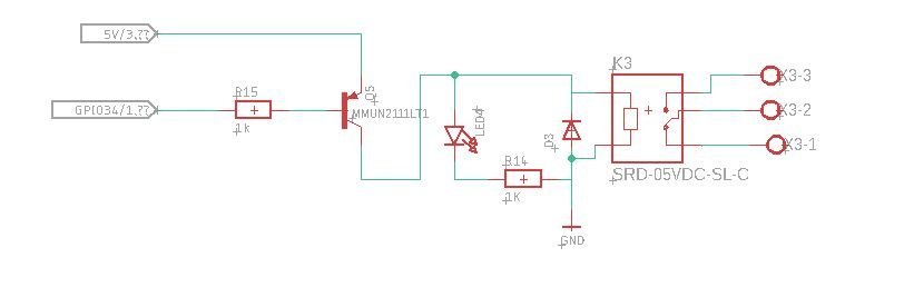

FAIR9999 Опубликовано Воскресенье в 12:32 Поделиться Опубликовано Воскресенье в 12:32 (изменено) А на базу чего приходит при включении?и приходит ли вообще,запросто может стоять такая бяка (Bias Resistor Transistor).судя по фото (насколько позволяет разрешение) сигнал приходит с коллектора транзистора,короч ток базы. Изменено Воскресенье в 12:40 пользователем FAIR9999 Ссылка на комментарий Поделиться на другие сайты Поделиться
vealex Опубликовано Воскресенье в 13:20 Поделиться Опубликовано Воскресенье в 13:20 ZY- (Hitachi) - это N-канальный MOSFET, 40В, 1А. Ставить либо из донора, либо подобрать аналог. Ссылка на комментарий Поделиться на другие сайты Поделиться
