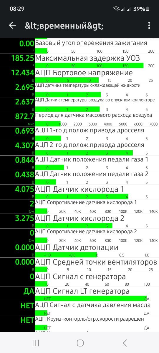

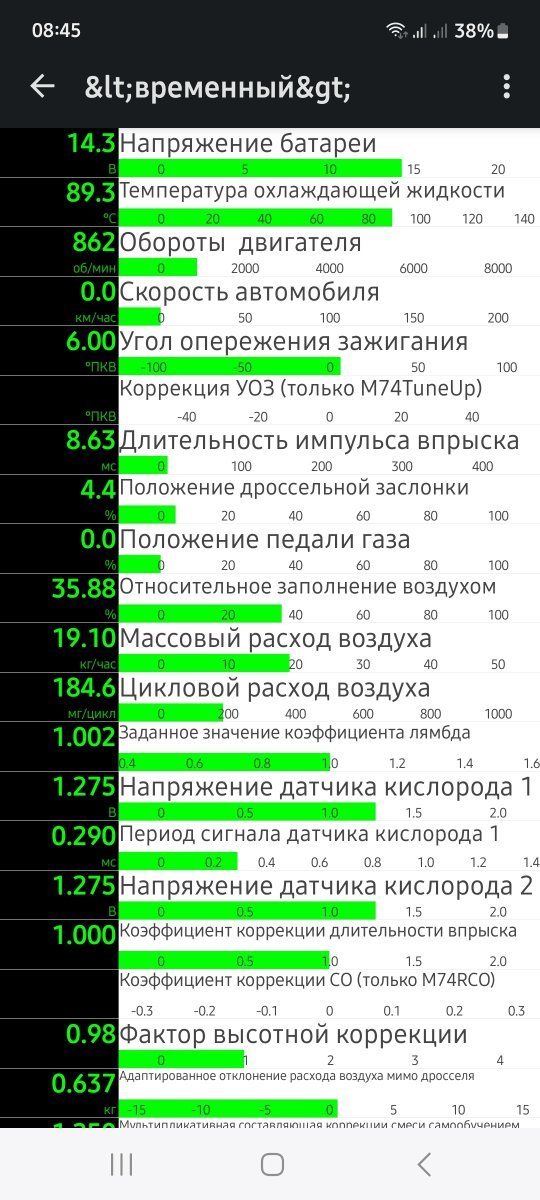

beleer Опубликовано 20 часов назад Автор Поделиться Опубликовано 20 часов назад напряжение на ДМРВ 14,1 (сети авто) датчик дмрв подкидывал с рабочего авто тоже самое. первое фото это в покое, остальные при запуске Ссылка на комментарий Поделиться на другие сайты Поделиться
