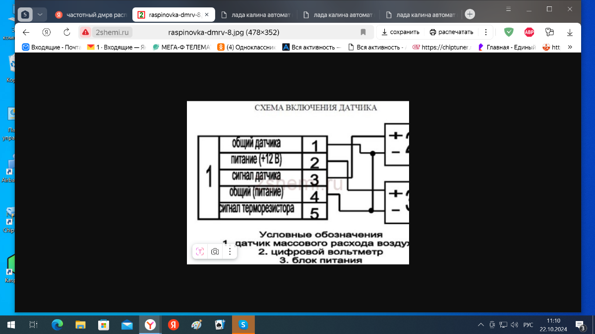

тас Опубликовано 17 часов назад Поделиться Опубликовано 17 часов назад на вставленном разьеме при вкл зажигании должны увидеть 5в и перемычек не должно быть под этот датчик Ссылка на комментарий Поделиться на другие сайты Поделиться
beleer Опубликовано 17 часов назад Автор Поделиться Опубликовано 17 часов назад 2 минуты назад, тас сказал: на вставленном разьеме при вкл зажигании должны увидеть 5в и перемычек не должно быть под этот датчик возможно это из за датчика? Ссылка на комментарий Поделиться на другие сайты Поделиться
тас Опубликовано 17 часов назад Поделиться Опубликовано 17 часов назад ищите распиновку дмрв bbc Ссылка на комментарий Поделиться на другие сайты Поделиться
beleer Опубликовано 17 часов назад Автор Поделиться Опубликовано 17 часов назад 2 минуты назад, beleer сказал: возможно это из за датчика? 2 минуты назад, beleer сказал: возможно это из за датчика? или это эбу провода на разьем эбу все звонятся? Ссылка на комментарий Поделиться на другие сайты Поделиться
тас Опубликовано 17 часов назад Поделиться Опубликовано 17 часов назад (изменено) нашел все верно с китайским датчиком -распиновка без 5 в - приведите в соответствие проводку под 118 дмрв ителма и смотрите а китайскому помашите ручкой - Изменено 17 часов назад пользователем тас Ссылка на комментарий Поделиться на другие сайты Поделиться
beleer Опубликовано 17 часов назад Автор Поделиться Опубликовано 17 часов назад 11 минут назад, тас сказал: нашел все верно с китайским датчиком -распиновка без 5 в - приведите в соответствие проводку под 118 дмрв ителма и смотрите а китайскому помашите ручкой - http://2shemi.ru/wp-content/uploads/raspinovka-dmrv-8.jpg я так понимаю, что схема подключения у меня верная судя распиновки 1 коричневый -общий датчика, 2розовый +12в, 3зеленый с синим сигнал датчика +5в, 4минус обшего питания, 5желтый сигнал терморезистора. верно или 4й не то? Ссылка на комментарий Поделиться на другие сайты Поделиться
тас Опубликовано 16 часов назад Поделиться Опубликовано 16 часов назад (изменено) есть два пути -покупаете китайский не дорого но не на долго или ителму 118 добавив 5 в на 4 пин убрав минус с перемычки озвучьте когда видели 5в при измерениях чего между чем Изменено 16 часов назад пользователем тас Ссылка на комментарий Поделиться на другие сайты Поделиться
beleer Опубликовано 16 часов назад Автор Поделиться Опубликовано 16 часов назад 3 минуты назад, тас сказал: есть два пути -покупаете китайский не дорого но не на долго или ителму 118 добавив 5 в на 4 пин я правильно понимаю если ставить ителму 118 то нужно убрать миус на четвертом пине? и можно ли это сделать если запаралелить на сигнал? 29 минут назад, тас сказал: нашел все верно с китайским датчиком -распиновка без 5 в - приведите в соответствие проводку под 118 дмрв ителма и смотрите а китайскому помашите ручкой - и еще на схеме написано 4й пин общий питание а изображено как у меня общий минус? Ссылка на комментарий Поделиться на другие сайты Поделиться
