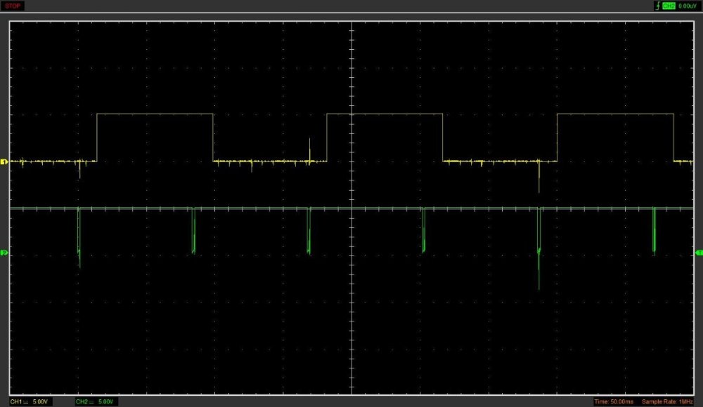

Vedrus Опубликовано 15 часов назад Поделиться Опубликовано 15 часов назад Доброго времени суток уважаемые форумчане.Необходима ваша помощь. Имеем : Солярис 2015 г.в 1,4 Gamma.Клиент сменил ДВС на 1,6. из Китая. Нет запуска, ошибка Р0335 по ДПКВ.Датчик поменян на заведомо исправный.Датчик распредвала поменян,клапан ваноса поменян ,эбу поменян,проводка от ДПКВ до ЭБУ кинута отдельно.Запуска НЕТ!!!Если снять фишку с ДПРВ-запуск есть. Ссылка на комментарий Поделиться на другие сайты Поделиться
Vedrus Опубликовано 15 часов назад Автор Поделиться Опубликовано 15 часов назад осцилка на ХХ Ссылка на комментарий Поделиться на другие сайты Поделиться

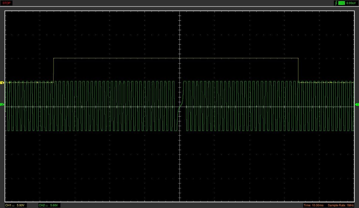

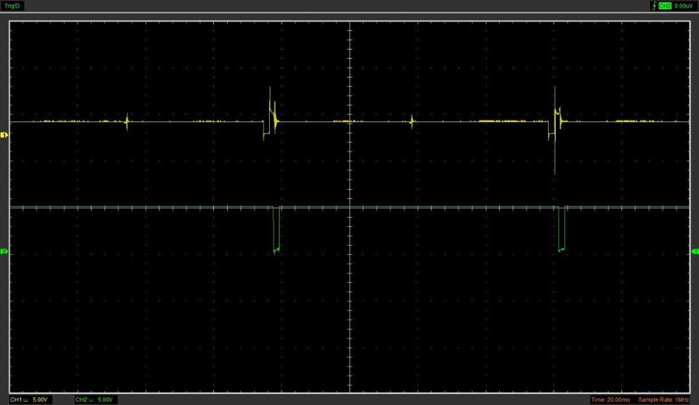

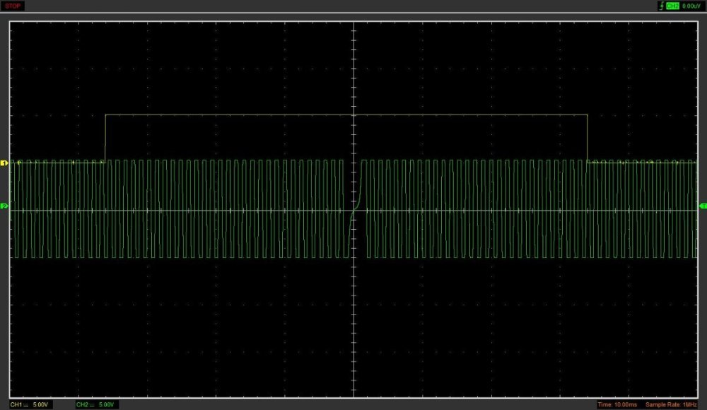

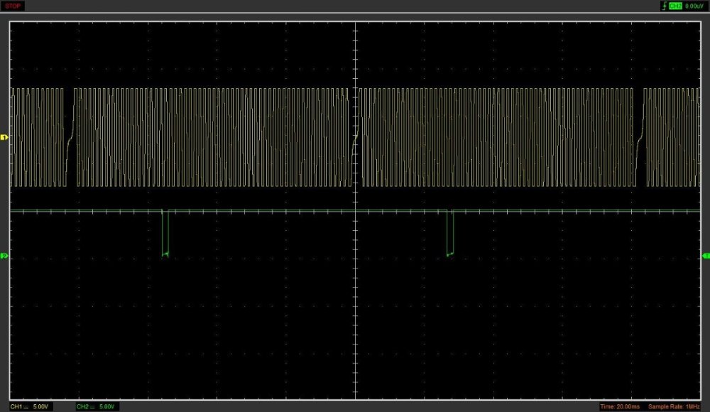

Vedrus Опубликовано 14 часов назад Автор Поделиться Опубликовано 14 часов назад 1)распредвал-форсунка 2)ДПКВ-форсунка 3)форсунка-катушка Ссылка на комментарий Поделиться на другие сайты Поделиться
Vedrus Опубликовано 14 часов назад Автор Поделиться Опубликовано 14 часов назад Только что, тас сказал: а прошивку ,то же сменили под двс 1,6? да,+эбу с 1,6 подкидывали Ссылка на комментарий Поделиться на другие сайты Поделиться
тас Опубликовано 14 часов назад Поделиться Опубликовано 14 часов назад сравните с образцом дпкв и дпрв Ссылка на комментарий Поделиться на другие сайты Поделиться
KYB1975 Опубликовано 14 часов назад Поделиться Опубликовано 14 часов назад Сдается мне у тебя задающий диск на распредвалу перевернут на 180. Ссылка на комментарий Поделиться на другие сайты Поделиться
тас Опубликовано 14 часов назад Поделиться Опубликовано 14 часов назад (изменено) снимите дпкв и дпрв и считайте зубья на образцовой осцилке и сравните со своей - вот с 1.6 Изменено 14 часов назад пользователем тас Ссылка на комментарий Поделиться на другие сайты Поделиться

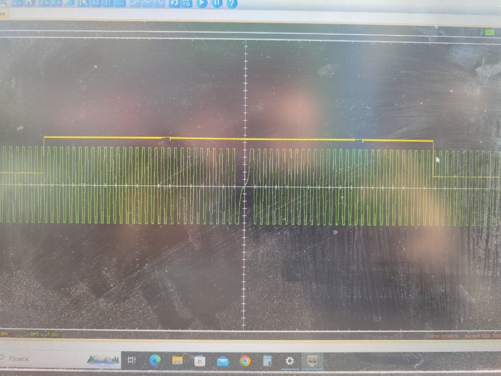

Vedrus Опубликовано 13 часов назад Автор Поделиться Опубликовано 13 часов назад Я сравнивал с киа рио с таким же двс.Вот оска с рио Ссылка на комментарий Поделиться на другие сайты Поделиться

тас Опубликовано 13 часов назад Поделиться Опубликовано 13 часов назад снимите по переднему фронту _у вас по заднему Ссылка на комментарий Поделиться на другие сайты Поделиться
