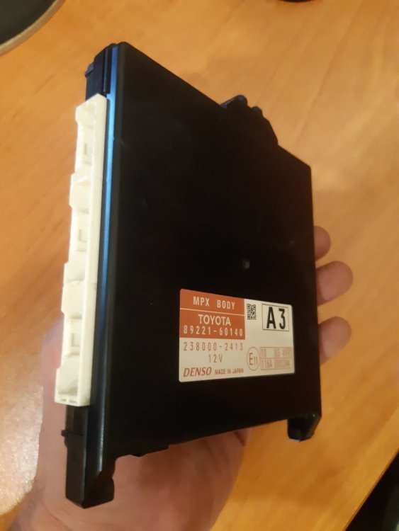

svek54 Опубликовано Четверг в 10:25 Поделиться Опубликовано Четверг в 10:25 Всем привет. Машина со странной болячкой. Передние стеклоподьемники определяются наоборот, соответственно работают не корректно. Предыстория, машина была в легком дтп. Потом мучили её в каком то сервисе от куда хозяин пригнал к нам. Что может отвечать за не правильное определение стороны подъемников? Я так понимаю что в самом моторе по лину данные о назначение стороны. Бодик вроде с разбора. Может у кого есть какие мысли по данному вопросу Ссылка на комментарий Поделиться на другие сайты Поделиться
KYB1975 Опубликовано Четверг в 11:12 Поделиться Опубликовано Четверг в 11:12 Что-то от правого руля попало в этот автомобиль. Ссылка на комментарий Поделиться на другие сайты Поделиться
1avtopilot Опубликовано Четверг в 12:29 Поделиться Опубликовано Четверг в 12:29 (изменено) Что-то это видимо бодик, там микра 86-я если что. Изменено Четверг в 12:32 пользователем 1avtopilot Ссылка на комментарий Поделиться на другие сайты Поделиться

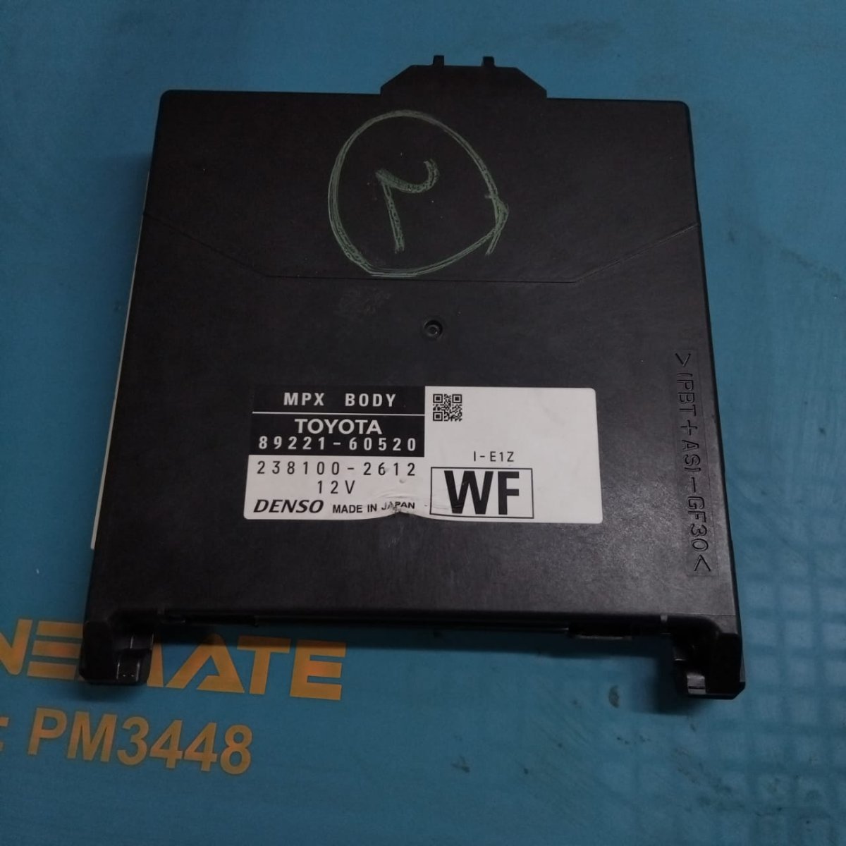

svek54 Опубликовано Пятница в 07:08 Автор Поделиться Опубликовано Пятница в 07:08 У нас вот такой. Внешнего еепрома не видно. Ссылка на комментарий Поделиться на другие сайты Поделиться
1avtopilot Опубликовано Пятница в 09:05 Поделиться Опубликовано Пятница в 09:05 1 час назад, svek54 сказал: Внешнего еепрома не видно. В этом блоке уже нет. VIN напишите, можно в лс. Ссылка на комментарий Поделиться на другие сайты Поделиться
