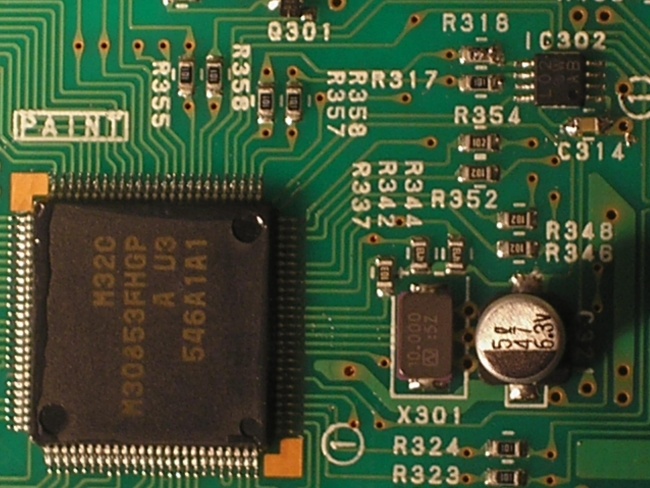

fryderyk Опубликовано 3 июня, 2010 Поделиться Опубликовано 3 июня, 2010 Read eeprom in tuner FM. Processor is ....? Ссылка на комментарий Поделиться на другие сайты Поделиться

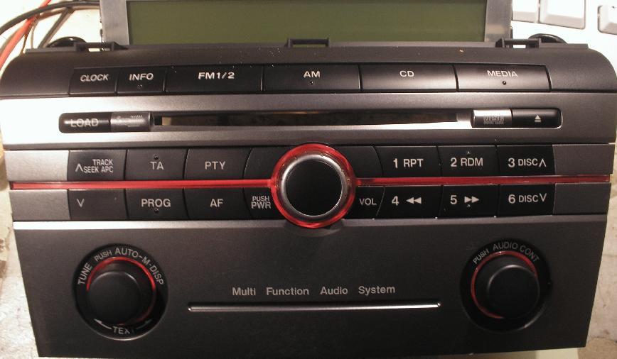

VVlad Опубликовано 3 июня, 2010 Автор Поделиться Опубликовано 3 июня, 2010 Вот фото прица. В отношении 24с02 в тюнере, крайне неудобно к ней там подлазить. Конечно если нужно -прочитаю, но нужно делать для нееплощадочку, внутривенно там вряд ли получится Ссылка на комментарий Поделиться на другие сайты Поделиться

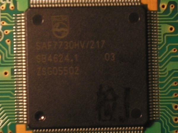

fryderyk Опубликовано 3 июня, 2010 Поделиться Опубликовано 3 июня, 2010 SAF7730.... this is soundprocesor. Ссылка на комментарий Поделиться на другие сайты Поделиться
VVlad Опубликовано 3 июня, 2010 Автор Поделиться Опубликовано 3 июня, 2010 Да, все верно, лохонулся. Вот фото Ссылка на комментарий Поделиться на другие сайты Поделиться
