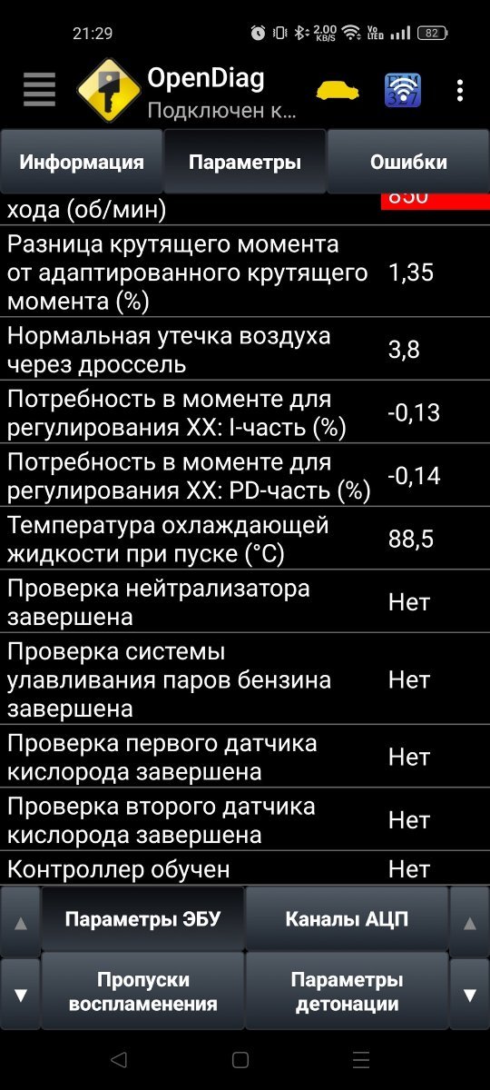

Trollfaceex Опубликовано 18 декабря, 2024 Поделиться Опубликовано 18 декабря, 2024 (изменено) Здравствуйте, столкнулся с такой проблемой. После капиталки ГБЦ столкнулся с такой проблемой - Р0335 Неисправность датчика положения коленчатого вала А И так к сути проблемы, авто после капиталки гбц, все делалось мною, разбиралось и собиралось, до капиталки не было проблем таких. После сборки все было отлично, завелась поехал. Через некоторое время при движении на кольце машина заглохла с ошибкой Р0335, завел дальше поехал и через некоторое время опять и посей час происходит. И еще когда глохнет с этой ошибкой, приборка сходит сума, стрелки падают и оживают через время, ЗАГОРАЕТСЯ ЧЕК И ЛАМПА АКБ. Может заглохнуть без каких либо ошибок. Работы по выявлению: 1) Замена нескольких ДПКВ 2) Отключение Вакумника 3) Замена лягушки педали тормоза, старая развалилась 4) Диагностика всех датчиков через ДиагПро все показывает в норме. И так суть при каких действиях происходит, когда кочусь на нейтрале. Может заглохнуть при выжиме сцепления, при переключении передачи Может заглохнуть при выжиме обоих педалей, сцепления и тормоза. Даже когда стою на светофоре. И да стрелка плавно опускается на ноль когда глохнет. Изменено 18 декабря, 2024 пользователем Trollfaceex Ссылка на комментарий Поделиться на другие сайты Поделиться

Trollfaceex Опубликовано 18 декабря, 2024 Автор Поделиться Опубликовано 18 декабря, 2024 1 час назад, Мастеровой сказал: А сопротивление проверяли на свечах? Думаю все же проблема не свечах, расход вырос до 20 л на 100 км, и ещё в диагностике второй датчик положения дроссельной заслонки который 2в, на нем весит 2.990 Ссылка на комментарий Поделиться на другие сайты Поделиться

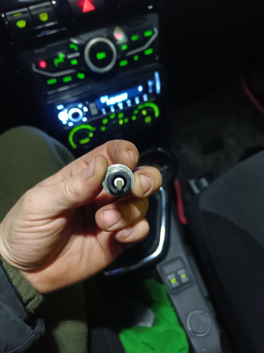

Trollfaceex Опубликовано 18 декабря, 2024 Автор Поделиться Опубликовано 18 декабря, 2024 11 минут назад, Мастеровой сказал: Может идет смещение коленвала? Проверили, при выжиме шкиф как стоял так и стоит. Скорее всего нарвался на подделку ngk свечей, товарищ выше скорее всего был прав. Поставил старые свои. Ушли наводки с динамиков, сейчас проверяю, по итогу сообщу Ссылка на комментарий Поделиться на другие сайты Поделиться

Trollfaceex Опубликовано 18 декабря, 2024 Автор Поделиться Опубликовано 18 декабря, 2024 2 часа назад, тас сказал: ищите замыкание проводки дпкв на паук Решено. Дело было в поддельных свечах Ссылка на комментарий Поделиться на другие сайты Поделиться
тас Опубликовано 18 декабря, 2024 Поделиться Опубликовано 18 декабря, 2024 с нулевым сопротивлением резистора свечи ? Ссылка на комментарий Поделиться на другие сайты Поделиться
Trollfaceex Опубликовано 18 декабря, 2024 Автор Поделиться Опубликовано 18 декабря, 2024 40 минут назад, тас сказал: с нулевым сопротивлением резистора свечи ? Не мерил их, поставил свои старые теже самые NGK, все следы ушли и машина не глохнет и ошибок нету. Про расход пока что не скажу, но пока держится в районе 20. Толком еще не мотал километраж Ссылка на комментарий Поделиться на другие сайты Поделиться
