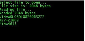

Volen11 Опубликовано 21 января Поделиться Опубликовано 21 января В 19.01.2025 в 20:45, autoZAK сказал: Здравствуйте! Нужна помощь по вычислению carpass по дампу BCM. Машина досталась после очумелых ручек. BCM родной пин не принял. Вычитал проц и епром. Возможно как то извлеч из этого нужный карпасс? BCM_D70F3238_Flash_ORI.bin 376 kB · 9 загрузок BCM_EEP_93C86.bin 2 kB · 5 загрузок Показать Привет, поздно я конечно тему заметил. Прогнал через калькулятор у себя показывает следующий CARPASS: 4615 Ссылка на комментарий Поделиться на другие сайты Поделиться
