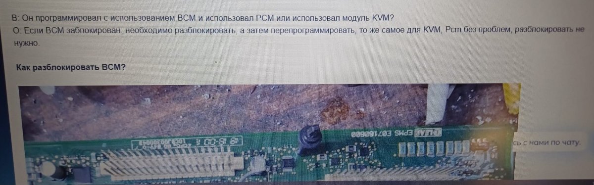

lukuabi24h Опубликовано Среда в 17:55 Автор Поделиться Опубликовано Среда в 17:55 17 минут назад, denis00073 сказал: Нужно BCM снять с охраны и все будет писаться Патфайндером Приветствую, вчера к этому пришел с помощью нета и поддержки одного из прогеров. Но как это сделать пока незнаю. есть решение у абрика с правильными лицензиями( его нет , ну лицензий тоже ) инфа проскакивает , что читают руками и правят дамп бодика, но кто,где и как. Чем читают,какой проц и так далие, непонятно. вот что только пока нарыл Ссылка на комментарий Поделиться на другие сайты Поделиться
denis00073 Опубликовано Среда в 19:30 Поделиться Опубликовано Среда в 19:30 процессора вам не надо читать, всм нужна епромина 95128 1 Ссылка на комментарий Поделиться на другие сайты Поделиться
lukuabi24h Опубликовано Среда в 20:09 Автор Поделиться Опубликовано Среда в 20:09 30 минут назад, denis00073 сказал: процессора вам не надо читать, всм нужна епромина 95128 Лед тронулся, спасибо за направление. Вопрос к вам , если я отчитаю сниму бодик и отчитаю епромину, Вы сможете помочь решить мою проблему. Разумеется не за пряники🙂 Ссылка на комментарий Поделиться на другие сайты Поделиться
denis00073 Опубликовано Среда в 20:48 Поделиться Опубликовано Среда в 20:48 да, пишите 1 Ссылка на комментарий Поделиться на другие сайты Поделиться
