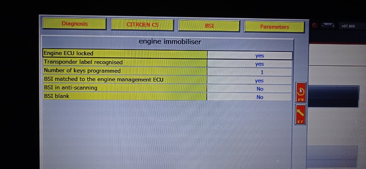

GuesTTT Опубликовано 5 февраля Поделиться Опубликовано 5 февраля Всем привет. Мотор 4HX пришёл с отшитым иммо и надписью engine immo fault на экранчике. Надо сделать как по заводу, чтоб иммо работало и не было никаких надписей на табло. Включаю иммо и не получается понять в чём именно проблема. Ключ привязывается, радиоканал тоже, но в эбу активная P1517. Накачка есть, но какая-то странная: только при выключенном зажигании, включаешь - нет. CAN от эбу до BSI целый, импульсы ровные по двум линиям. Видно, что до меня тоже ковыряли CAN, но описанных проблем нет. При подключенных блоках сопротивление шины составляет 61 Ом, что в допуске. Без иммо авто заводится без проблем, но постоянно висит Р1517. Предыстория почему отшили неизвестна. Может АКБ высадили. Econome mode присутствует. ST95P08.rarПолучение информации... Ссылка на комментарий Поделиться на другие сайты Поделиться

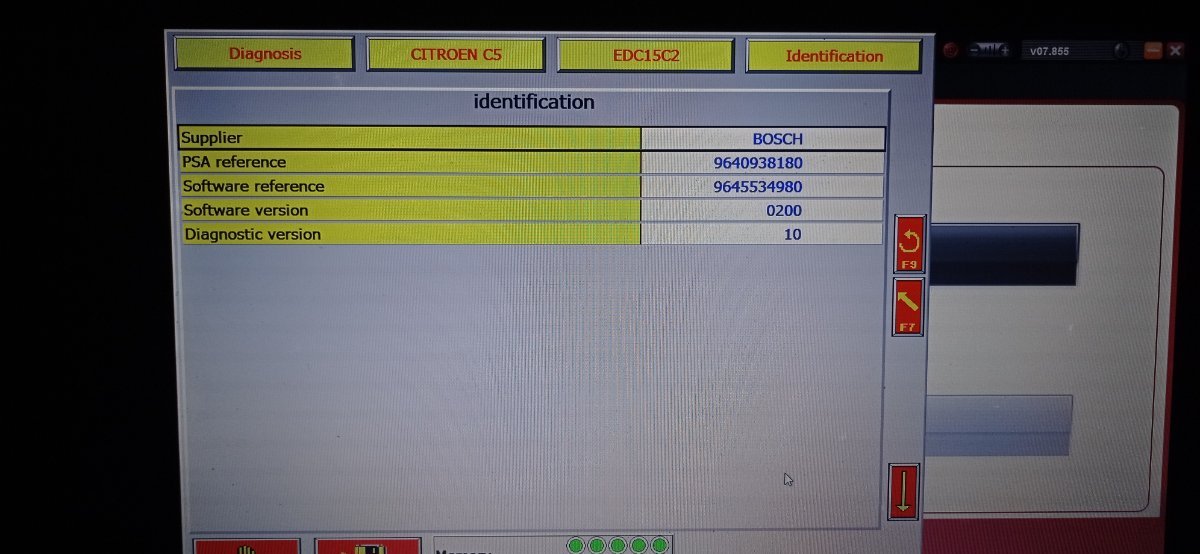

GuesTTT Опубликовано 5 февраля Автор Поделиться Опубликовано 5 февраля С BSI тоже есть дамп, но думаю он тут ни к чему. Если бы где-то был бы дохлый CAN ресивер, то по осцилограмме было бы понятно. ЭБУ EDC15C2 на три разъёма. Ссылка на комментарий Поделиться на другие сайты Поделиться
GuesTTT Опубликовано 5 февраля Автор Поделиться Опубликовано 5 февраля Взял другой ЭБУ с разборки, положил туда пин-код с BSI и ЭБУ принялся, авто завелось. Появился статус иммо в ЭБУ и всё корректно. Но появилась следующая проблема: diesel additive min level. И ошибки по ёлису. Насколько я понимаю, пытались отшить FAP или EGR, что-то пошло не так и просто сделали ЭБУ безиммовым. По сути, я со своей задачей справился. 1 Ссылка на комментарий Поделиться на другие сайты Поделиться
