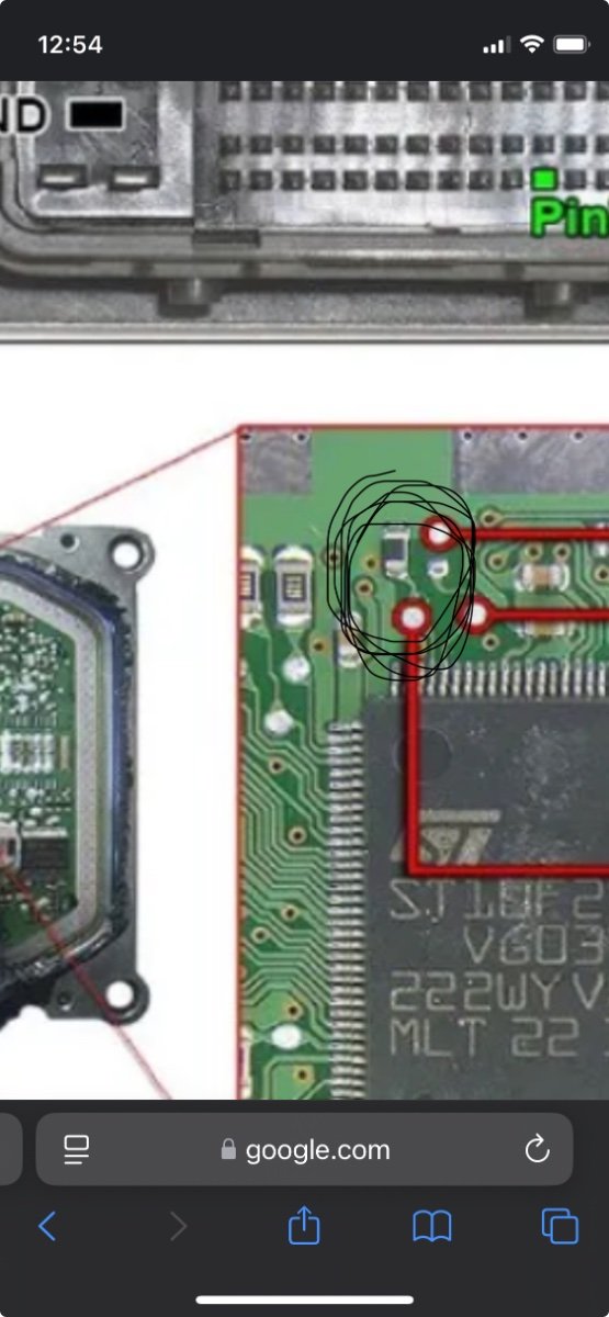

жека740 Опубликовано Воскресенье в 09:52 Поделиться Опубликовано Воскресенье в 09:52 Всем привет! Блок ME7.8.8 F01R00DD66 3612100-EG01T Может у кого есть под рукой или кто то уже сталкивался, что за элемент стоит на 105 ноге проца? По идее должен быть резистор, У себя сдул по дурости. Ссылка на комментарий Поделиться на другие сайты Поделиться
жека740 Опубликовано Воскресенье в 09:57 Автор Поделиться Опубликовано Воскресенье в 09:57 В кружечке черном Ссылка на комментарий Поделиться на другие сайты Поделиться
rztofik Опубликовано Воскресенье в 10:12 Поделиться Опубликовано Воскресенье в 10:12 (изменено) резистор и стоит, подтягивает к нужному уровню) Изменено Воскресенье в 10:19 пользователем rztofik Ссылка на комментарий Поделиться на другие сайты Поделиться
жека740 Опубликовано Воскресенье в 13:14 Автор Поделиться Опубликовано Воскресенье в 13:14 Поставил 6.8к, думаю тему можно закрыть Ссылка на комментарий Поделиться на другие сайты Поделиться
