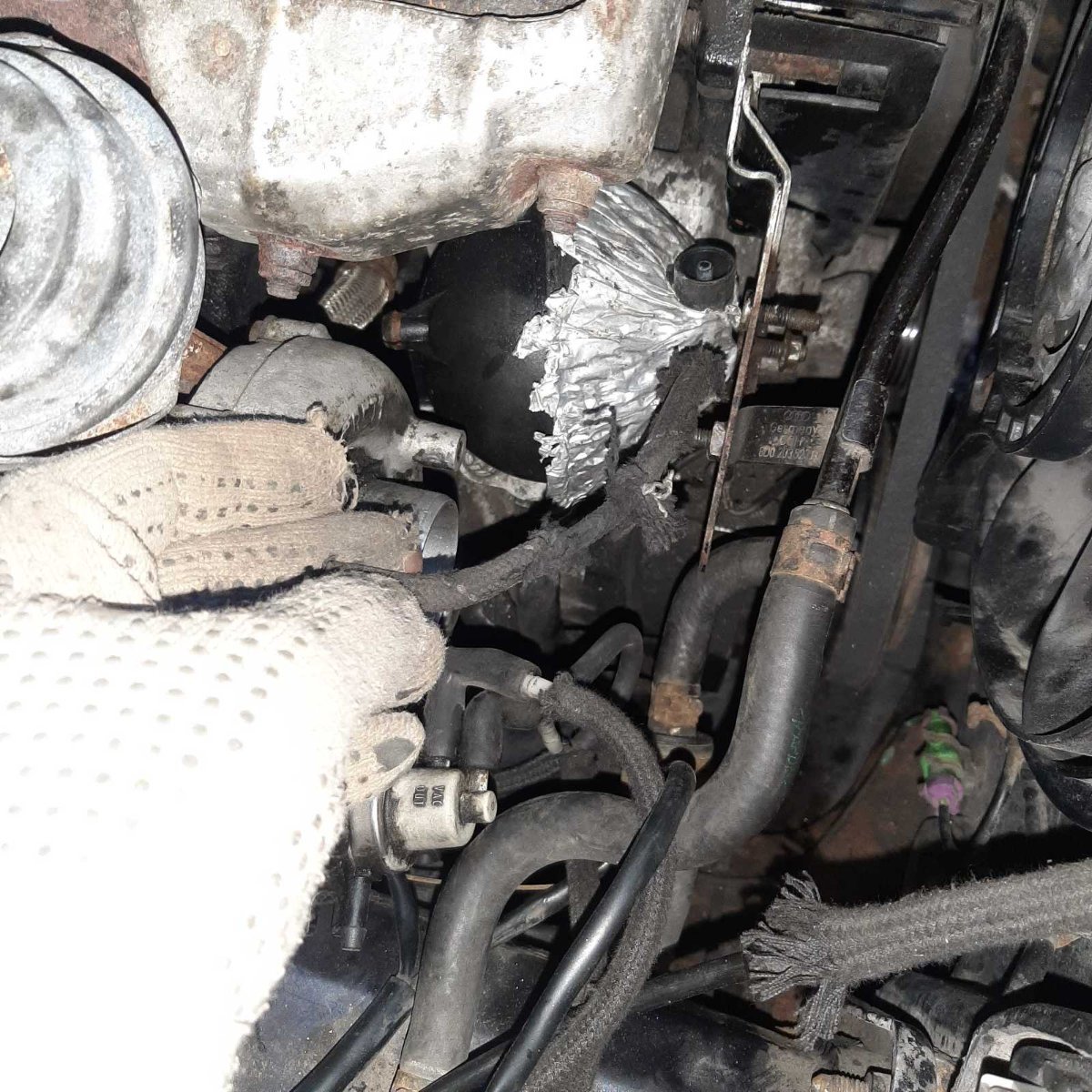

Виталий kharkov Опубликовано 23 марта Поделиться Опубликовано 23 марта При прохождении очередного то сервис указал на течь под двигателем. Найдена мной течь из под крышки маслозаливной горловины. Первым делом осмотрел мембрану вкг. как новая. Далее взялся за весь узел вкг. В шланге от егр найдет инородный тел. я так понимаю до меня кто то этот эко узел заглушал. пока принято решение о замене всех шлангочек вкг. Некоторые фото приложу, это места подвопросные или были с некоторыми затруднениями. Вопрос номер раз: заглушка от егр это часть заглушения, или один шлангик заглушили и на этом все? Ссылка на комментарий Поделиться на другие сайты Поделиться

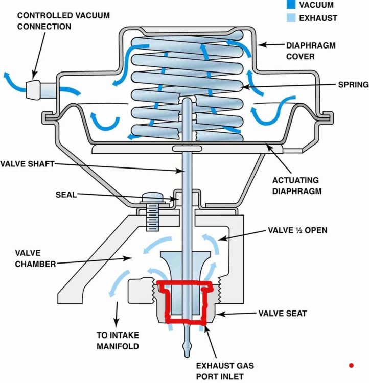

Дмитрий Иванович Опубликовано 23 марта Поделиться Опубликовано 23 марта Приветствую. Если вакуумно - механический клапан EGR , остался в закрытом положении, а исправная деталь на заглушенном моторе под действием пружины и отсутствии вакуума и должна вернуться в закрытое положение, тогда действительно достаточно снять вакуумный шланг управления заглушив его от потери вакуума, и в результате получим постоянно закрытый EGR. На картинке красное положение закрытого клапана . Ссылка на комментарий Поделиться на другие сайты Поделиться

Дмитрий Иванович Опубликовано 23 марта Поделиться Опубликовано 23 марта Если не хотите блокировать клапан EGR, тогда проверяйте его на исправность, мембрана у егр должна быть целая не пропускать в атмосферу, исполнительный шток вместе с клапаном должен двигаться без заеданий и четко перекрывать седло к выхлопным газам. Если все исправно, подключайте шланг от управляющего электроклапана и радуйтесь исправной системе EGR, она не только для экологии но и для понижения температуры в камерах сгорания ШПГ. Ссылка на комментарий Поделиться на другие сайты Поделиться
