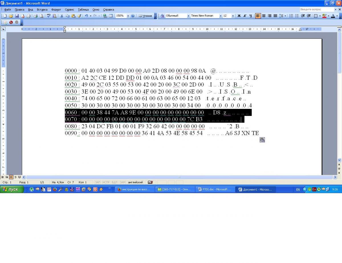

Gretag Опубликовано 11 февраля, 2014 Поделиться Опубликовано 11 февраля, 2014 Уважаемые а как поправить дамп целеком в этой микре ? Имеется ввиду 60 строка и 70 ? Ссылка на комментарий Поделиться на другие сайты Поделиться
Gretag Опубликовано 26 февраля, 2014 Поделиться Опубликовано 26 февраля, 2014 (изменено) Уважаемые пожалуйста помогите поправить выделенные строки в FTDI245RL Очень надо Очень очень Спасибо !!!! Изменено 26 февраля, 2014 пользователем Gretag Ссылка на комментарий Поделиться на другие сайты Поделиться
