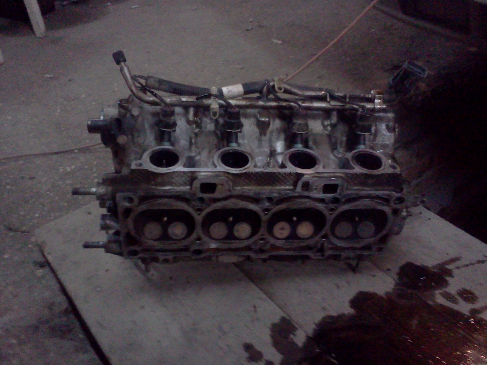

vancho81 Опубликовано 4 декабря, 2011 Поделиться Опубликовано 4 декабря, 2011 Вчера менял прокладку ГБЦ на своём авто и заметил что в 4 цилиндре клапана отличаются по цвету в чём может быть причина? Ссылка на комментарий Поделиться на другие сайты Поделиться
nerd Опубликовано 10 декабря, 2011 Поделиться Опубликовано 10 декабря, 2011 а зачем прокладку менял? наверн пробило и наверн в 4 цилиндре))) +ко всему 4й цилиндр можно сказать что самый холодный и самый нагруженный Ссылка на комментарий Поделиться на другие сайты Поделиться
pilot-rk161 Опубликовано 10 декабря, 2011 Поделиться Опубликовано 10 декабря, 2011 по вопросу о замене форсунок: форсунки меняют в том случае если при форсировке двигателя стоковых уже не хватает! а просто так менять форсунки на стоковом двигателе смысла нет! более производительные форсунки нужны в том случае если мотор будет больше кушать воздуха. например: увеличение рабочего объёма, замена распредвала на злой (с широкими фазами) или установка наддува (компрессор, турбина). Ссылка на комментарий Поделиться на другие сайты Поделиться
monstr3d Опубликовано 10 декабря, 2011 Поделиться Опубликовано 10 декабря, 2011 Вчера менял прокладку ГБЦ на своём авто и заметил что в 4 цилиндре клапана отличаются по цвету в чём может быть причина? неоднородность смеси по цилиндрам тупо Ссылка на комментарий Поделиться на другие сайты Поделиться
nerd Опубликовано 10 декабря, 2011 Поделиться Опубликовано 10 декабря, 2011 по вопросу о замене форсунок: форсунки меняют в том случае если при форсировке двигателя стоковых уже не хватает! а просто так менять форсунки на стоковом двигателе смысла нет! более производительные форсунки нужны в том случае если мотор будет больше кушать воздуха. например: увеличение рабочего объёма, замена распредвала на злой (с широкими фазами) или установка наддува (компрессор, турбина). спасибо КЭП, а то тут не кто до этого не как не мог додуматься а еще так ну просто прийми к сведению, нештатные форсы ставят если не могут найти стоковые или по финансовым причинам, или ну наконец люди в недалеком будущем думают об апгрейде Ссылка на комментарий Поделиться на другие сайты Поделиться
nerd Опубликовано 10 декабря, 2011 Поделиться Опубликовано 10 декабря, 2011 (изменено) неоднородность смеси по цилиндрам тупо а я думаю что там клапана из другой партии или пробило прокладку в этом цилиндре неоднородность врятли хотя тож как вариант Изменено 10 декабря, 2011 пользователем nerd Ссылка на комментарий Поделиться на другие сайты Поделиться
vancho81 Опубликовано 13 декабря, 2011 Поделиться Опубликовано 13 декабря, 2011 а я думаю что там клапана из другой партии или пробило прокладку в этом цилиндре неоднородность врятли хотя тож как вариант Прокладку не пробило тосол в наружу вытекал ис под неё сгнила. Ссылка на комментарий Поделиться на другие сайты Поделиться
