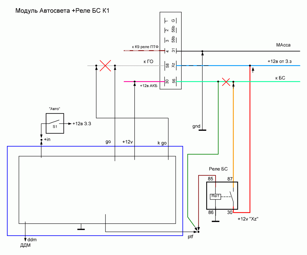

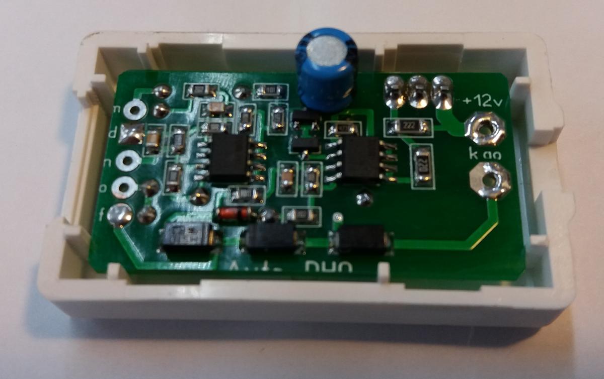

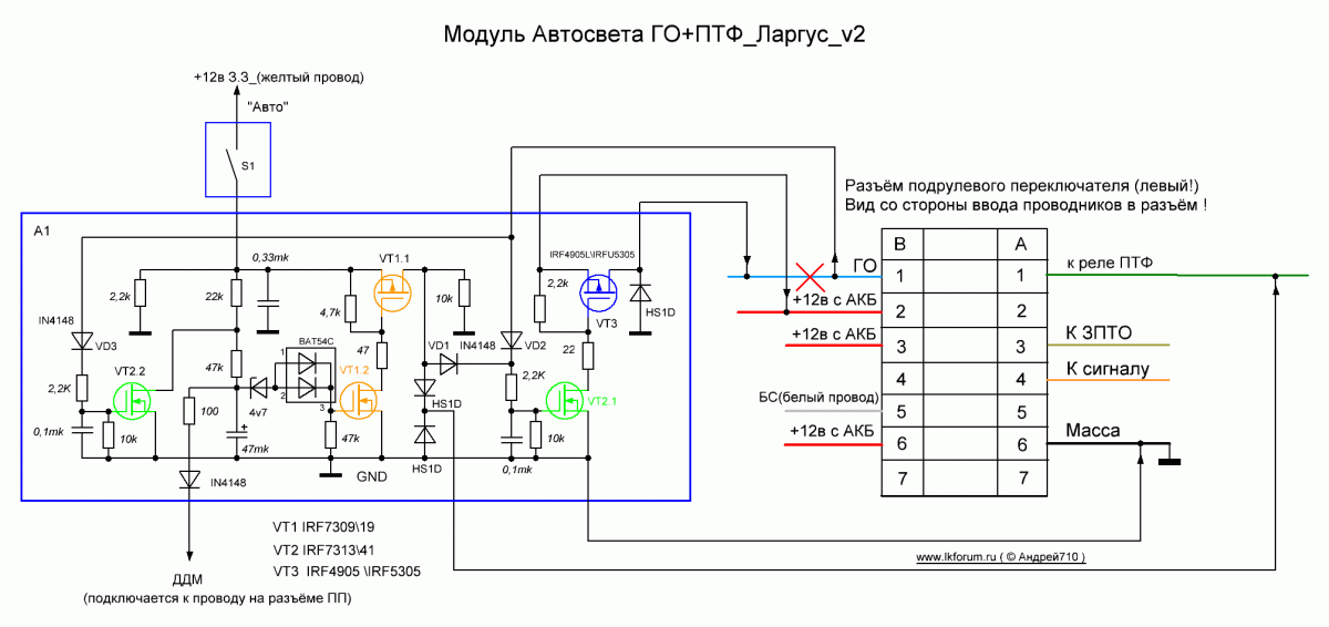

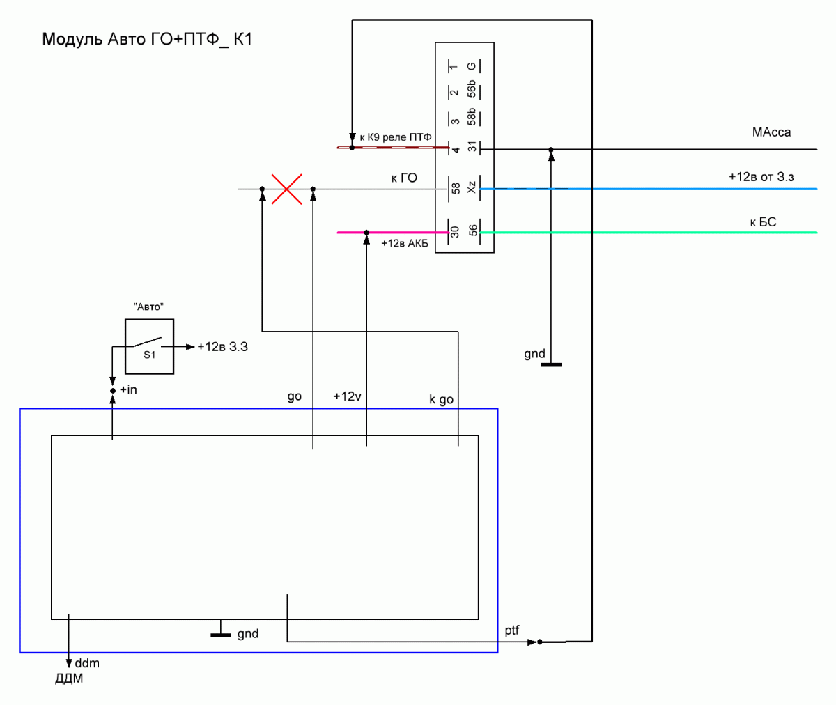

Андрей1117 Опубликовано 27 апреля, 2018 Поделиться Опубликовано 27 апреля, 2018 (изменено) Предложу свой вараинт Автосвета(для тех кто с паяльником на ты ) .Делал когда-то на калину свою ,потом и на ларгус собрал .Устройство разработано с учетом ПДД !Те автоматически включаются габариты и ПТФ (ПТФ в качестве ДХО используются .Ну а так как по ПДД ПТф включаются только вместе с ГО ,то нарушений нет в работе штатных осветительных приборов !) Принцип работы такой .После старта двигателя ,если включен режим "Авто свет" (на калине была доустановлена штатная кнопка включения автосвета ,как на суперлюксовых версиях с датчиком дождя и освещенности ,вместо заглушки рядом с кнопкой аварийка ),через пять секунд включаются ГО и ПТФ . Если на МУС включили ручку в режим габаритов ,автоматика отключается и остаются включенными только ГО ,дальше работа осветительных приборов будет работать штатно .Или тупо выключить кнопку Автосвет ,тогда режим авто работать не будет . Схема и подключения блочка к МУС калина-1 ,и схема подключения к левому подрулевому переключателю в Ларгусе. и вараинт подключения к Калина-1 с дополнительным реле для фар ближнего света .(для тех кто хочет чтобы автоматом включались ГО и БС ) Также есть печатка для Лейаута -6(двухсторонний монтаж на СМД для производственного изготовления ) Вот так примерно была собрана плата когда-то(прототип пилотной версии) Изменено 27 апреля, 2018 пользователем Андрей1117 Ссылка на комментарий Поделиться на другие сайты Поделиться

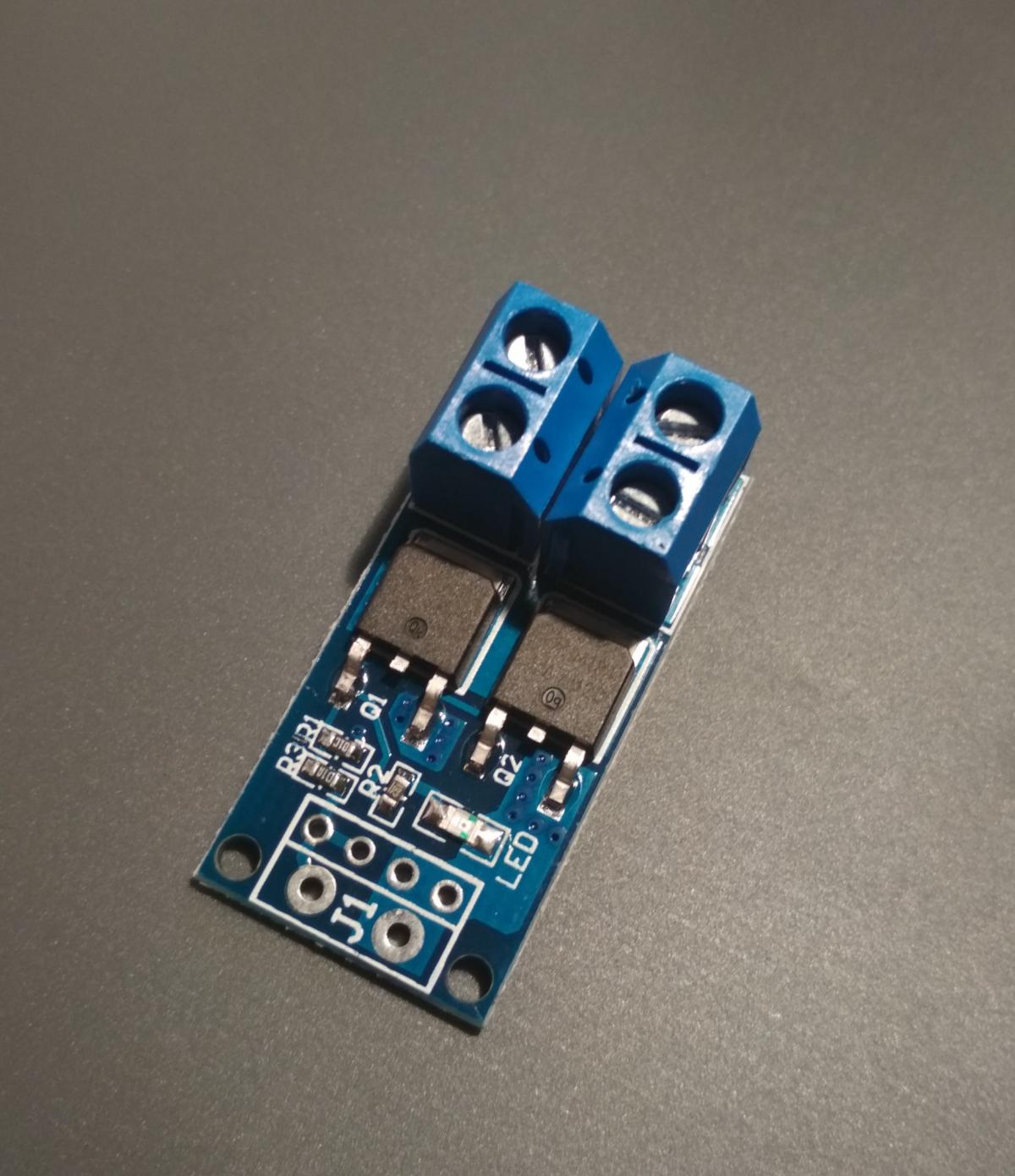

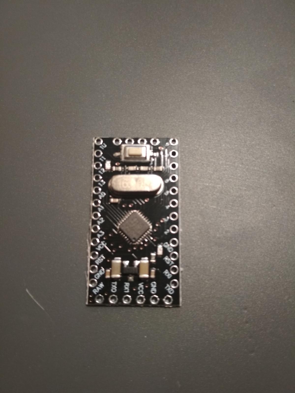

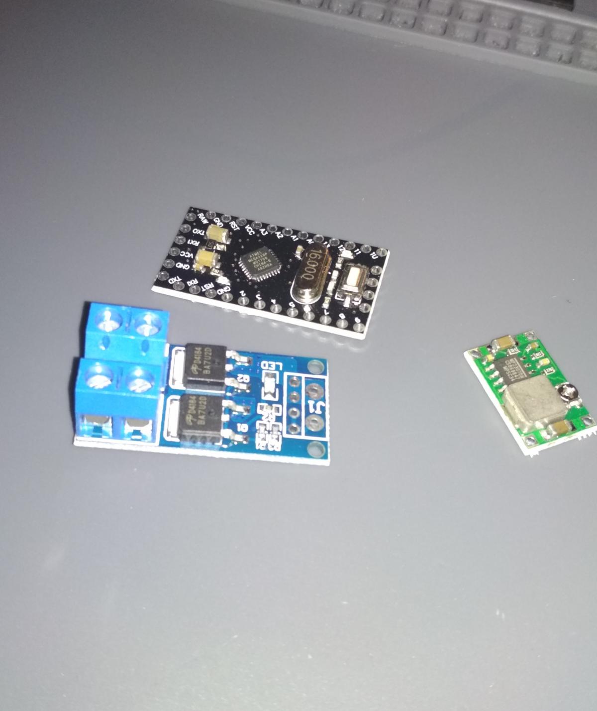

DigiBigga Опубликовано 11 мая, 2018 Поделиться Опубликовано 11 мая, 2018 Внесу свою лепту. Вариант для очень ленивых инженеров и любителей пива=). Ссылки на приобретение деталюх выставлять не буду, ибо рекламу не люблю. все легко ищется и приобретается на всероссийской алипомойке. Начнем с питания. Мелкомодуль питания на 2307, с шимом. Очень маленький, но мощный. Его выставляем на 5.1 вольт для питания контроллера.Ну и пару емкостей по выходу 0,01 и 20 мкф 10в. Если собираетесь заниматься отладкой, то контроллер запитываем через любой шоттки. Контроллер в виде ардуино про-мини, 168-328 без разницы, пятивольтовая версия. Силовой модуль с двумя n-канальными мосфетами. XY-MOS. Нужно учитывать, что этот тип модуля управляет минусом. Если у вас в головном свете коммутируемый плюс, то нужен другой модуль. Диоды кремниевые, я повыпаивал из старых плат, использовал КД521=)))))). Их роль - развязать входы ардуины от губительных 12в. Собственнно еще понадобится преобразователь USB-UART, или программатор USBASP что-бы залить прошивку. Логика такая. Питание на схему подается с 15 клеммы, схема начинает работать при погасшей лампе генератора И невключенных габаритах И отпущенном ручнике. Плавный розжиг до ~ 40% (4Ах2H4). При соблюдении прочих условий и затянутом после розжига ручнике, свет плавно гаснет через 30сек. В случае остановки двигателя свет плавно гаснет сразу. В случае включения габаритов- гаснет без диммирования. Обратный старт из всех положений происходит при тех же начальных условиях: 0ручник+0габарит+0генератор ----------------------------начало------------------------------------------------------------------------------------------------------------ const uint8_t parkPin = 2; // через диод на лампу ручникаconst uint8_t gabaritPin = 3; //через диод на габариты. ПОМНИМ что коммутируется у нас минус, и высокий уровень неактивныйconst uint8_t generatorPin = 4; // через диод на лампу генератора или авар давления масла.const uint8_t dlrOut = 10; // выход на мосфеты.const uint8_t ledPin = 5; // индикация работы, можно забить ибо будет подсвечиваться лампа дальнего на приборкеbool work;bool stage;bool parkFlag;bool parkStage;uint8_t bright;long globalTime;void setup() { pinMode(dlrOut, OUTPUT); pinMode(ledPin, OUTPUT); pinMode(parkPin, INPUT_PULLUP); pinMode(generatorPin, INPUT_PULLUP); pinMode(gabaritPin, INPUT_PULLUP); digitalWrite(ledPin, LOW);Light(0);work=false;parkFlag=false;parkStage=false;} void loop(){ bool park = digitalRead(parkPin); bool generator = digitalRead(generatorPin); bool gabarit = digitalRead(gabaritPin); if(park&&parkFlag&&work)parkFlag=false; if(generator&&gabarit){ if (park){ Light(84); work=true; parkFlag=false; } if(!park&&!parkFlag&&work){ globalTime = millis(); parkFlag=true; Light(30); Serial.print("; parkFlag :"); Serial.println(parkFlag); } if(!park&&work){ if((millis()- globalTime)>30000){ Light(0); work=false; } } } if((!generator&&work)||(!gabarit&&work)){ Light(0); work=false; } digitalWrite(ledPin, work);}void Light(uint8_t newBright){ uint8_t i = bright; if (newBright > bright) { for (i; newBright >= i; i++) { analogWrite(dlrOut, i); delay(20); } bright=newBright; } if (newBright < bright) { analogWrite(dlrOut,newBright); bright=newBright; } if (newBright == bright) { //Эгегей! } } -----------------------------------------конец---------------------------------------------------------- Все соединяется согласно вышеизложенному говнокоду и пакуется в подходящий корпусец из чип-дипа за 100р. Нагрев мосфетов 45 цельсия после 30 минут теста. Ссылка на комментарий Поделиться на другие сайты Поделиться
