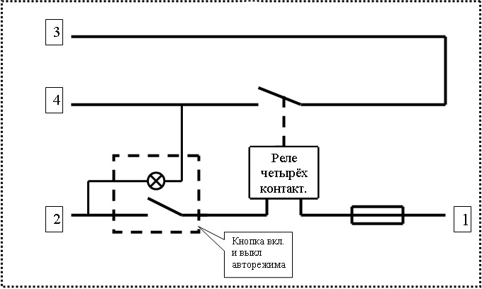

ПРОСТАЯ СХЕМА АВТОМАТИЧЕСКОГО ВКЛЮЧЕНИЯ ХОДОВЫХ ОГНЕЙ.
И так…..материал который нужен: реле четырёх контакное нормально разомкнутое, при желании кнопку включении и выключения автоматического режима размещаете где хотите(я поставил на панели заводскую от обогревателя стекла со световой индикацией которая подтверждает включение), предохранитель с базой на всякий случай, провода и штекерные соединители(папа и мама), изоленту(чёрную) и кембрики.
Весь смысл этой схемы завязан на генераторе от которого отходит второй провод (коричневый с двумя белыми полосами со штекером на конце) на лампу зажигания в панели приборов. Когда двигатель не крутится то на этом проводе «минус», но стоит запустить движок то появляется «плюс» в результате индукции.
Контакт №1 подсоединяем к проводу идущему от генератора (коричневый с двумя белыми полосами). Находим его в пучке проводов под панелью приборов выше панельки с предохранителями с левой стороны(у меня этот провод был с краю на виду).
Контакт №2 подсоединяем к массе в бороде где находится контролёр или у предохранителей.
Контакт №3 подсоединяем к синему проводу (толстый) в переключателе габаритов и ближнего света. Он идёт от замка зажигания и является «+».
Контакт №4 подсоединяем к зелёному проводу(толстый)в переключателе габаритов и ближнего света. Он идет на фары ближнего света.
Завёл двигатель фары загорелись, заглушил двигатель погасли.
Включаться будут только фары ближнего света без габаритов.
Всё не так уж сложно. Желаю приятных поездок .
