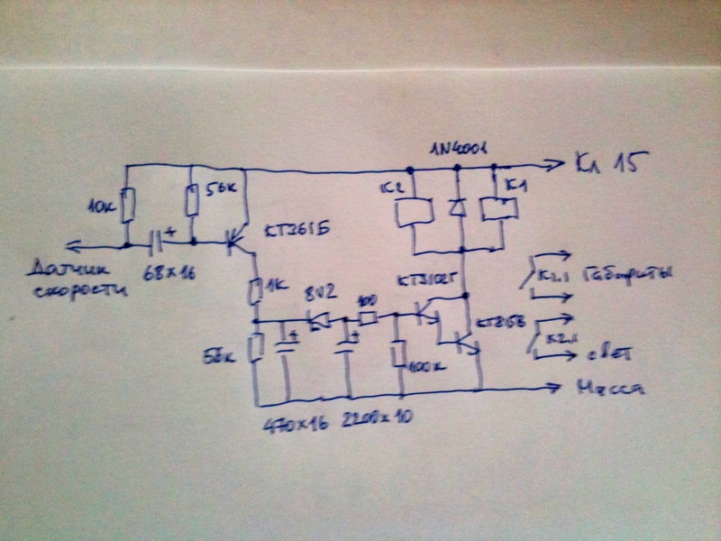

ewgen227 Опубликовано 29 июля, 2011 Поделиться Опубликовано 29 июля, 2011 Простая схема включения ближнего света. Сигнал включения- с датчика скорости. Запускается двигатель - свет не горит. При начале движения- загораются габариты и ближний свет. При остановке- отключается примерно через 30 сек. При выключении зажигания - выключается сразу. 1 Ссылка на комментарий Поделиться на другие сайты Поделиться

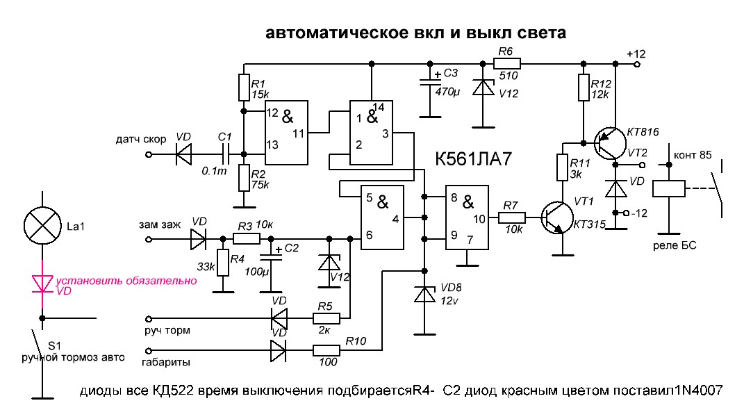

vintertur Опубликовано 14 сентября, 2011 Поделиться Опубликовано 14 сентября, 2011 Хочу поделиться своим устройством 1)при начале движения автоматически свет вкл и при остановках не гаснет 2)при поднятии ручника свет гаснет 3)при вкл габаритов все переходит в штатный режим 4)при выключении замка зажигания свет автоматически гаснет через 5 секунд схема Ссылка на комментарий Поделиться на другие сайты Поделиться
