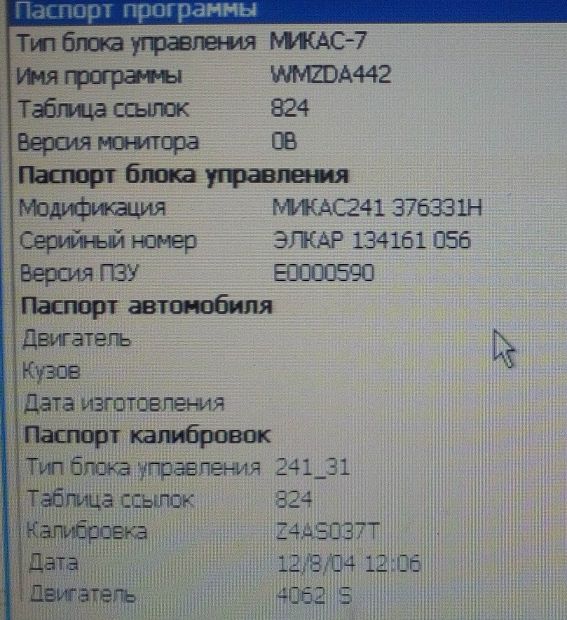

@neg Опубликовано 22 декабря, 2016 Поделиться Опубликовано 22 декабря, 2016 Добрый день. Нужна прошивка микас 7.1 под 590 ПО без контроля по ДК. Клиенту в некотором сервисе заменили блок Микас 5.4 на 7.1 и ДМРВ нитяной на пленочный, а то что у него нет ДК не рассказали. Ссылка на комментарий Поделиться на другие сайты Поделиться
@neg Опубликовано 22 декабря, 2016 Поделиться Опубликовано 22 декабря, 2016 Идентификатор блока Ссылка на комментарий Поделиться на другие сайты Поделиться
cxem Опубликовано 22 декабря, 2016 Поделиться Опубликовано 22 декабря, 2016 E0000590 -это евро-0 E0000591-это евро-2 Ссылка на комментарий Поделиться на другие сайты Поделиться
