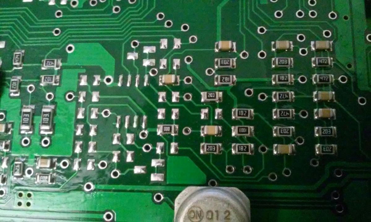

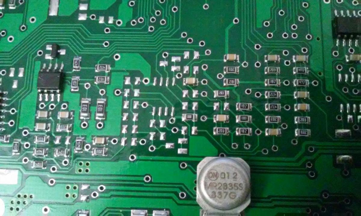

Mems Опубликовано 2 июня, 2017 Поделиться Опубликовано 2 июня, 2017 Здравствуйте ! Помогите ,есть микас 7.1 с пзу 541 ,доработал по первому способу под пленку и заменил прошивкой 580 , ставлю на газель с штатным пленочным дмрв , показания дмрв стоят на 36.6 кг.ч и не изменяются не на холостых , не на оборотах . Заливаю 541 показания меняются , но показывает хрень всякую . Схему смотрел , все сделал как в мануале и на фото , почему показания дмрв не корректны , исправность оного проверена ? Фото доработанного прилагаю . Ссылка на комментарий Поделиться на другие сайты Поделиться
zamec Опубликовано 2 июня, 2017 Поделиться Опубликовано 2 июня, 2017 не пропаено Ссылка на комментарий Поделиться на другие сайты Поделиться
