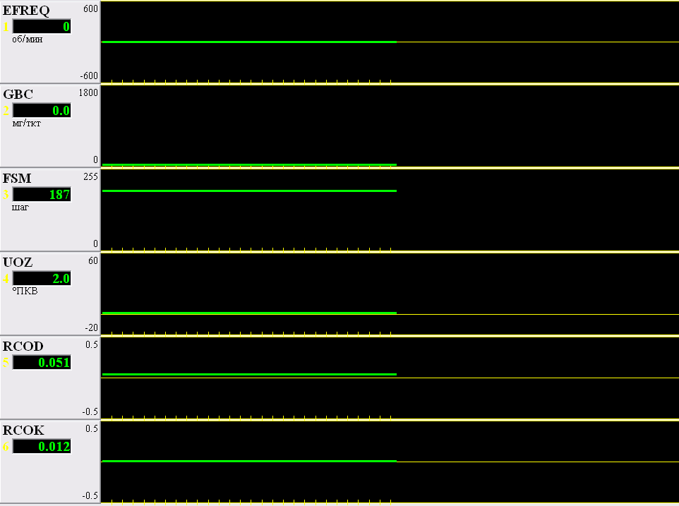

DenisGoncharov78 Опубликовано 10 декабря, 2017 Поделиться Опубликовано 10 декабря, 2017 (изменено) Здравствуйте товарищи, помогите советом.Перезалил епром, выстовил параметры rcod (0,051), rcok (0,023) показание воздуха 13,5-14,5 ,всё вроде нормально,но на холодном старте немного переливает и тяжело раскручивается. Я решил ещё заменить свечи зажигания ,выкручиваю, а они все черные. Вопрос: правильные ли параметры rcod и rcok учитывая состояние свечей зажигания. С газоанализатором проблематично. Изменено 10 декабря, 2017 пользователем DenisGoncharov78 Ссылка на комментарий Поделиться на другие сайты Поделиться

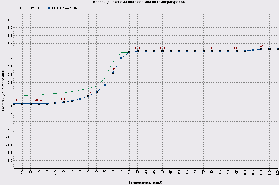

cxem Опубликовано 10 декабря, 2017 Поделиться Опубликовано 10 декабря, 2017 На "прогреве" трясёт и чёрное пятно под выхлопной трубой то, Коррекция экономичного состава по температуре ОЖ Настройка CO Ссылка на комментарий Поделиться на другие сайты Поделиться
DenisGoncharov78 Опубликовано 10 декабря, 2017 Поделиться Опубликовано 10 декабря, 2017 Спасибо Вам cxem, Ваш совет очень помог. Машина не только на холостых и на ход лучше стала. С уважением,спасибо за помощь. Ссылка на комментарий Поделиться на другие сайты Поделиться
