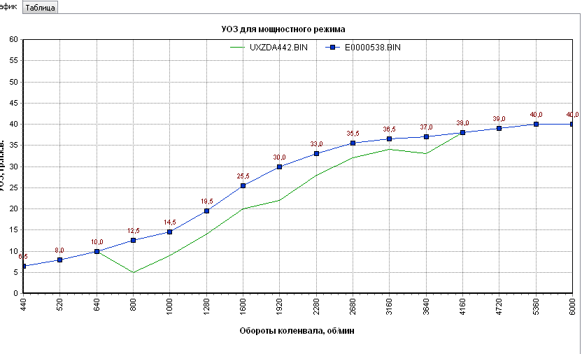

igorsedoy Опубликовано 25 января, 2019 Поделиться Опубликовано 25 января, 2019 Микас 7.1 пзу е0000530 форсунки бош 107 воздух 16 впрыск 4.9 все остальное проверено тест при запуске 10.2 вольта Так вот после перешивки рдв становиться как по калибровке и запуск хороший в минус но через время все становиться плохо еепром 590, пробовал 530 ошибка неисправность эбу с590 ошибок нет никаких холостой на прогретой ровный подменный эбу соатэ запуск стабильный но у него другая беда пробовал уменьшить бцп толку нет помогите пожалуйста прилагаю UXZDA442.BINПолучение информации... Ссылка на комментарий Поделиться на другие сайты Поделиться
Максимус Опубликовано 26 января, 2019 Поделиться Опубликовано 26 января, 2019 В 25.01.2019 в 14:37, igorsedoy сказал: запуск хороший в минус но через время все становиться плохо А плохо это как? Поподробнее можно? Ссылка на комментарий Поделиться на другие сайты Поделиться
igorsedoy Опубликовано 27 января, 2019 Поделиться Опубликовано 27 января, 2019 Запуск происходит но обороты некоторое время около минуты 450 500 потом выравнивается на прогревочные Если очистить еепром то запуск нормальный всегда Но тогда ошибка чтения еепром Запуск происходит но обороты некоторое время около минуты 450 500 потом выравнивается на прогревочные Если очистить еепром то запуск нормальный всегда Но тогда ошибка чтения еепром То есть с еепром через 3 запуска обороты падают Еепром скачан на чиптюнере Может дело в енергонезависимой памяти что делать с едим Блок 31 заводской пзу е0000590 Но с ним провал оборотов после сброса газа в движении Вплоть до остановки двигателя подобрал удачную е0000530 Такой проблемы нет Имеется в виду что это после прошивки блока Ссылка на комментарий Поделиться на другие сайты Поделиться

cxem Опубликовано 27 января, 2019 Поделиться Опубликовано 27 января, 2019 С пробуй: РЕЙТИНГ.ZIPПолучение информации... Ссылка на комментарий Поделиться на другие сайты Поделиться
Гарри-Смол Опубликовано 27 января, 2019 Поделиться Опубликовано 27 января, 2019 В 27.01.2019 в 09:45, igorsedoy сказал: Сегодня было+2 рдв шаг 163 но запуск плохой долго колбасило ДВС потом выровнялось но сильно запах несгоревшего топлива И после такого запуска почему то обрыв связи с эбу точнее отрубает порт на ноуте Так ведут себя моторы со сбитыми метками, посмотрите количество воздуха сразу после пуска, обороты 400-500, а воздуха за 25 кг. Ссылка на комментарий Поделиться на другие сайты Поделиться
igorsedoy Опубликовано 28 января, 2019 Поделиться Опубликовано 28 января, 2019 +1 метки транспортир бензин оказался спиртовой при низких температурах не горит Прошивку попробую всем огромное спасибо Почему то завозят с Украины этот спирт а зачем Ссылка на комментарий Поделиться на другие сайты Поделиться

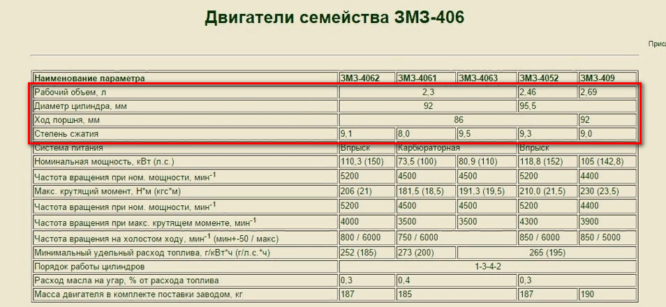

sergoffan2 Опубликовано 1 февраля, 2019 Поделиться Опубликовано 1 февраля, 2019 Ребят, кто подскажет, как сказывается на работу двигателя, если эбу под 405, а движок на самом деле 406 газ бенз? Е0000538 241 63 speed z5s0FS15 переход на газ осуществляется перегазовкой В 24.01.2019 в 11:33, cxem сказал: 538_BG_Noga50спасибо Ссылка на комментарий Поделиться на другие сайты Поделиться
cxem Опубликовано 1 февраля, 2019 Поделиться Опубликовано 1 февраля, 2019 406-405-409 братья-близнецы. Двигатель Внутреннего Сгорания - там нет фиксированных величин, всё прыгает и шевелится. Ссылка на комментарий Поделиться на другие сайты Поделиться
Максимус Опубликовано 1 февраля, 2019 Поделиться Опубликовано 1 февраля, 2019 Вот тут не соглашусь, хотя в данном случае если ГБО - хлопушка и основной вид топлива - газ, то без разницы. Ссылка на комментарий Поделиться на другие сайты Поделиться
cxem Опубликовано 1 февраля, 2019 Поделиться Опубликовано 1 февраля, 2019 Геометрию мы все знаем. Здесь речь о прошивке(настройке) Ссылка на комментарий Поделиться на другие сайты Поделиться
Максимус Опубликовано 1 февраля, 2019 Поделиться Опубликовано 1 февраля, 2019 (изменено) В прошивке тоже заметные изменения есть. Это стоки 000538 и 000544 Изменено 1 февраля, 2019 пользователем Максимус Ссылка на комментарий Поделиться на другие сайты Поделиться
