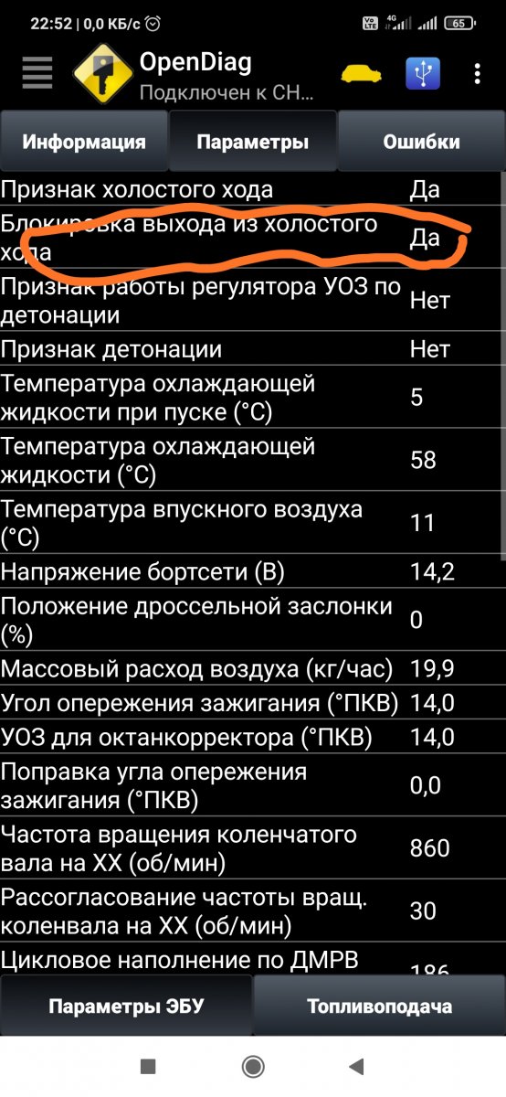

777rk Опубликовано 5 марта, 2021 Поделиться Опубликовано 5 марта, 2021 Посоветуйте кто знает . У меня газель змз405.е2. Газ хлопушка. Микас 7.1 пзу601. Прошивка сейчас 601я двухрежимка. ДК отсутствует физически и в прошивке отключена в комплектации. Вот думаю может поставить 538 ю евро 0. Вообще бьюсь с ней несколько месяцев уже. Переодически отваливается ХХ. Часто после скидывания клемы акб. Потом раз и опять нормально. ХХ проседает или глохнет, механически вроде все исправно, эбу ошибок не дает Ссылка на комментарий Поделиться на другие сайты Поделиться
777rk Опубликовано 5 марта, 2021 Поделиться Опубликовано 5 марта, 2021 1 минуту назад, 777rk сказал: Посоветуйте кто знает . У меня газель змз405.е2. Газ хлопушка. Микас 7.1 пзу601. Прошивка сейчас 601я двухрежимка. ДК отсутствует физически и в прошивке отключена в комплектации. Вот думаю может поставить 538 ю евро 0. Вообще бьюсь с ней несколько месяцев уже. Переодически отваливается ХХ. Часто после скидывания клемы акб. Потом раз и опять нормально. ХХ проседает или глохнет, механически вроде все исправно, эбу ошибок не дает При этом заметил когда глохнет загорается параметр Блокировка выхода из холостого хода Ссылка на комментарий Поделиться на другие сайты Поделиться
