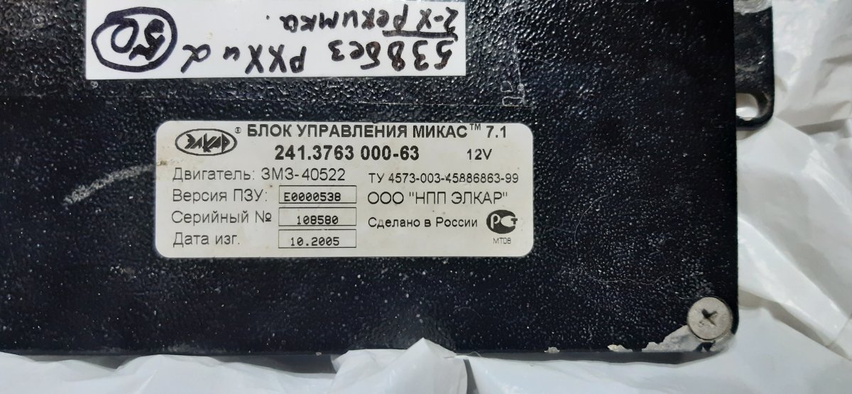

simamanya Опубликовано 2 февраля, 2023 Поделиться Опубликовано 2 февраля, 2023 Не з наю к кому обратиться в очередной раз,но наболело.Имеется газ 2217,двс 405,микас 7,1(фото).Замерить расход бензина не имею возможности,насос в баке,выкатывать досуха чревато,а вот расход газа 30л.Специалистов по прошивкам,откаткам и настройкам нет от слова ВООБЩЕ!ПРИШЛОСЬ научиться перепрошивать самому,может для кого-то это пыль.. Короче,перебпробовал все стоковые,выложеные здесь прошивки для 405-406 от 538 до 601!Как жрала 30 так и осталось.Правда перепрошивал флэш,с епром вообще туго,не знаю он есть в этих прошивках или надо отдельно и надо ли вообще.Учился прошивать опять же с роликов ютуба,таких же профанов как и я !Специалисты учить не хотят.В общем пожалился и все,выхода не вижу,жгу газ.на бензе только завожусь. Ссылка на комментарий Поделиться на другие сайты Поделиться

тас Опубликовано 2 февраля, 2023 Поделиться Опубликовано 2 февраля, 2023 (изменено) 11 часов назад, simamanya сказал: Не з наю к кому обратиться в очередной раз,но наболело.Имеется газ 2217,двс 405,микас 7,1(фото).Замерить расход бензина не имею возможности,насос в баке,выкатывать досуха чревато,а вот расход газа 30л.Специалистов по прошивкам,откаткам и настройкам нет от слова ВООБЩЕ!ПРИШЛОСЬ научиться перепрошивать самому,может для кого-то это пыль.. Короче,перебпробовал все стоковые,выложеные здесь прошивки для 405-406 от 538 до 601!Как жрала 30 так и осталось.Правда перепрошивал флэш,с епром вообще туго,не знаю он есть в этих прошивках или надо отдельно и надо ли вообще.Учился прошивать опять же с роликов ютуба,таких же профанов как и я !Специалисты учить не хотят.В общем пожалился и все,выхода не вижу,жгу газ.на бензе только завожусь. мы это уже читали - зачем повторяетесь ? раз наболело -писать нужно в курилке , а чтобы вам помогли начинать нужно с выкладывания параметров диагностики и не гадания что может быть Изменено 3 февраля, 2023 пользователем тас Ссылка на комментарий Поделиться на другие сайты Поделиться
zamec Опубликовано 3 февраля, 2023 Поделиться Опубликовано 3 февраля, 2023 (изменено) 11 часов назад, simamanya сказал: А что будет если предыдыдущий епром удалил,а новый не зашил?Может причина в этом? очень сильно сомневаюсь что у вас дело в прошивке. В прошивку лезть это последнее дело. Записывайте сток чините автомобиль после закажите прошивку у TAC и будет вам счастье с расходом 15-20 в зависимости от условий эксплуатации (ниже 15 на газели это только слухи все слышали, но ни кто не видел ) и нужно ремонтировать именно на бензине про газ пока забудьте совсем. Послушайте совет это сэкономит время и очень много денег. Занимаюсь именно Газелями и много приезжает клиентов которые меняют все по подряд по совету соседа потому что у него было так же и оказываются в большом минусе что денег на ремонт не остается и тачка не работает. И не ищите халявы, хорошие прошивки на дороге не валяются. Изменено 3 февраля, 2023 пользователем zamec 1 Ссылка на комментарий Поделиться на другие сайты Поделиться

zamec Опубликовано 3 февраля, 2023 Поделиться Опубликовано 3 февраля, 2023 18 часов назад, simamanya сказал: Не з наю к кому обратиться в очередной раз,но наболело.Имеется газ 2217,двс 405,микас 7,1(фото).Замерить расход бензина не имею возможности,насос в баке,выкатывать досуха чревато,а вот расход газа 30л.Специалистов по прошивкам,откаткам и настройкам нет от слова ВООБЩЕ!ПРИШЛОСЬ научиться перепрошивать самому,может для кого-то это пыль.. Короче,перебпробовал все стоковые,выложеные здесь прошивки для 405-406 от 538 до 601!Как жрала 30 так и осталось.Правда перепрошивал флэш,с епром вообще туго,не знаю он есть в этих прошивках или надо отдельно и надо ли вообще.Учился прошивать опять же с роликов ютуба,таких же профанов как и я !Специалисты учить не хотят.В общем пожалился и все,выхода не вижу,жгу газ.на бензе только завожусь. Почему без РХХ ? драйвер сгорел или по каким то другим причинам? Ссылка на комментарий Поделиться на другие сайты Поделиться

simamanya Опубликовано 4 февраля, 2023 Поделиться Опубликовано 4 февраля, 2023 03.02.2023 в 09:49, zamec сказал: Почему без РХХ ? драйвер сгорел или по каким то другим причинам? Не работал сам рхх,было напрямую через водопроводный кран,я убрал галочку в прошивке. Ссылка на комментарий Поделиться на другие сайты Поделиться
