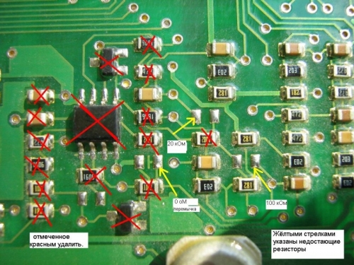

Krab Опубликовано 8 марта, 2013 Поделиться Опубликовано 8 марта, 2013 Добрый день!! Вчера пришла Газель на диагностику с жалобой "Двигатель работает оооочень плохо". Завод родил эту Газель с двигателем УМЗ_4216 и с ЭБУ Микас_10.3 в 2009 году. Водителю он не понравился. В ремонтном предприятии поставили с ремонта "волговский" ЗМЗ_4062 с ЭБУ Микас 7.1 с прошивкой 357. Так как проводку ЭБУ установили новую, (под 31 блок. Датчиков кислорода и адсорбера нет) то воткнули ДМРВ Siemens 20.3855 причем не правильно. Пипдец ремонтеры. Водитель жаловался на плавающий х.х. Переставил ДМРВ и х.х совсем пропал. Диагностику делать отказался т.к. ремонт железа нужен. Прошу совета, или менять ЭБУ на 31 или перепрошить этот 01 под Siemens 20.3855,. и, доработать разьем ДМРВ(пленка), т.е 1 и 4 провод идущий на разъем соединить между собой. Если я не прав – поправьте. Спасибо. Ссылка на комментарий Поделиться на другие сайты Поделиться
krupennikov Опубликовано 8 марта, 2013 Поделиться Опубликовано 8 марта, 2013 (изменено) Одной перепрошивкой ЭБУ и перекоммутацией разъема ДМРВ вроде не обойтись, сам ЭБУ дорабатывать придется. А оно Вам надо такую ответственной на себя брать? Микас 7.1 то совсем не из дешевых... Может я ошибаюсь, но кто на практике это делал, надеюсь поправят Изменено 8 марта, 2013 пользователем krupennikov Ссылка на комментарий Поделиться на другие сайты Поделиться
boudrouc Опубликовано 8 марта, 2013 Поделиться Опубликовано 8 марта, 2013 Что бы переделать ЭБУ МИКАС 7.1 с нитяного ДМРВ на пленочный, необходимо доработать ЭБУ согласно фотографии. В родной прошивке поменять тарировку ДМРВ, убрать флаги комплектации «ДМРВ с прожигом» и «потенциометр СО», перекоммутировать подключение ДМРВ, не забыв соединить между собой 1 и 4 вывод на ДМРВ. Ссылка на комментарий Поделиться на другие сайты Поделиться
Krab Опубликовано 9 марта, 2013 Поделиться Опубликовано 9 марта, 2013 krupennikov и boudrouc СПАСИБО!! Для себя решил, что дорабатывать сей блок под пленку не буду. Будем искать другой блок. Подскажите еще, каким блоком можно заменить 241.3763000-31 из Микасов 7.1 и 7.2 без доработки блоков. Ссылка на комментарий Поделиться на другие сайты Поделиться
boudrouc Опубликовано 9 марта, 2013 Поделиться Опубликовано 9 марта, 2013 В 09.03.2013 в 07:09, Krab сказал: krupennikov и boudrouc СПАСИБО!! Для себя решил, что дорабатывать сей блок под пленку не буду. Будем искать другой блок. Подскажите еще, каким блоком можно заменить 241.3763000-31 из Микасов 7.1 и 7.2 без доработки блоков. Начни отсюда http://www.chiptuner...ontent/gaz_ecu/ 1 Ссылка на комментарий Поделиться на другие сайты Поделиться
ryboy Опубликовано 10 марта, 2013 Поделиться Опубликовано 10 марта, 2013 Всем доброго вечера!!! Подскажите чтоб долго неискать.по номиналу какие резисторы допаять надо.У меня клиент пенсионер. помоч хочу как говориться безвоздмедно и есть пару блоков МИКАС7.1 -- 01.. Унего стоит СОАТЭ 302----03 и ДМРВ плёнка сименс.Или нестоит связыватся?? Есщё. провода как понимаю дорабатывать ненадо?? Ссылка на комментарий Поделиться на другие сайты Поделиться
misha147 Опубликовано 11 марта, 2013 Поделиться Опубликовано 11 марта, 2013 В 10.03.2013 в 17:30, ryboy сказал: Всем доброго вечера!!! Подскажите чтоб долго неискать.по номиналу какие резисторы допаять надо.У меня клиент пенсионер. помоч хочу как говориться безвоздмедно и есть пару блоков МИКАС7.1 -- 01.. Унего стоит СОАТЭ 302----03 и ДМРВ плёнка сименс.Или нестоит связыватся?? Есщё. провода как понимаю дорабатывать ненадо?? Ну вы даете, двумя постами выше фотка с подробнейшим описанием 1 Ссылка на комментарий Поделиться на другие сайты Поделиться
ryboy Опубликовано 11 марта, 2013 Поделиться Опубликовано 11 марта, 2013 В 11.03.2013 в 04:48, misha147 сказал: Ну вы даете, двумя постами выше фотка с подробнейшим описанием Добрый вечер! Да я в этом несилён.. поэтому и спросил за номинал резисторов?Немогу же я от фанаря ставить. Или я неправ?? Блин! извените недосмотрел... Ссылка на комментарий Поделиться на другие сайты Поделиться
TATARIN 634 Опубликовано 11 марта, 2013 Поделиться Опубликовано 11 марта, 2013 Здравствуйте!!!Скажу сразу я в чип тюнинге не силен ещё только учусь так что не судите строго!Лучше помогите!У меня на Соболе стоит мотор ЗМЗ-4062.10.Раньше он был карбюраторным после стал инжекторным.ЭБУ МИКАС7.1 номе блока не помню ПЗУ 000538.В принципе все работает нормально правда поджирает бензин езжу на газу.Видел одну фоточку не помню в каком журнале там на ней волга 3110 с змз- 4062.10 на нем отсутствовал ДМРВ и РХХ .На впуске стоял патрубок с воздушным фильтром,а на патрубке ХХ стоял дозатор газа как на газе и все работало прекрасно!Видео тоже про это видел но это было так давно что не помню где это искать в инете.Но вот что нашел в инете http://rotorman.dtt-motorsport.ru/j5-sport/m7pinout.htm .Хотелось бы услышать мнение ЭКСПЕРТОВ!!!Хотелось бы чтобы движок работал по ДПДЗ и без РХХ.ПОМОГИТЕ ПОЗЖАЛУЙСТА !!!! Ссылка на комментарий Поделиться на другие сайты Поделиться
ai_pankov Опубликовано 14 марта, 2013 Поделиться Опубликовано 14 марта, 2013 (изменено) В 10.03.2013 в 17:30, ryboy сказал: Всем доброго вечера!!! Подскажите чтоб долго неискать.по номиналу какие резисторы допаять надо.У меня клиент пенсионер. помоч хочу как говориться безвоздмедно и есть пару блоков МИКАС7.1 -- 01.. Унего стоит СОАТЭ 302----03 и ДМРВ плёнка сименс.Или нестоит связыватся?? Есщё. провода как понимаю дорабатывать ненадо?? Совсем недавно себе на тестовых мозгах перепаивал. Сопротивления можно взять с убитых хардов и материнок. Маркировка резисторов есть из трёх символов, есть из четырёх Вместо 0 = 000 можно запаять кусок медной проволочки. 104 = 0104 = 100 кОм 203 = 2002 = 20 кОм У Вас останется несколько резисторов по 10 кОм маркировка 1002, если не найдёте 2002, можно два 1002 последовательно, домиком запаять. Встречается маркировка буквами, можно в справочнике посмотреть или в программе "Резистор 2.2" В нескольких местах встречал эти картинки, кто автор - не знаю. Для двухрежимной прошивки надо ещё один резистор выпаять и перемычку поставить. h??p://www.chiptuner.ru/content/ecu_add h??p://chip-tunig.narod.ru/rus/mikas_71.html Изменено 14 марта, 2013 пользователем ai_pankov Ссылка на комментарий Поделиться на другие сайты Поделиться

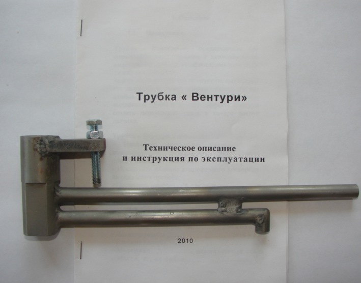

ryboy Опубликовано 29 марта, 2013 Поделиться Опубликовано 29 марта, 2013 Всем привет!!!! Ребятки нужны размеры и черчож ТРУБКИ ВЕНТУРИ . Повозможности помогите... Впоисковике немогу найти.. Ссылка на комментарий Поделиться на другие сайты Поделиться
ешкинкот Опубликовано 30 марта, 2013 Поделиться Опубликовано 30 марта, 2013 В 29.03.2013 в 09:41, ryboy сказал: Всем привет!!!! Ребятки нужны размеры и черчож ТРУБКИ ВЕНТУРИ . Повозможности помогите... Впоисковике немогу найти.. Да! Чем дальше в лес,тем больше дров! Богат Русский Язык! В 29.03.2013 в 09:41, ryboy сказал: Всем привет!!!! Ребятки нужны размеры и черчож ТРУБКИ ВЕНТУРИ . Повозможности помогите... Впоисковике немогу найти.. 1 Ссылка на комментарий Поделиться на другие сайты Поделиться
Alex R. Опубликовано 30 марта, 2013 Поделиться Опубликовано 30 марта, 2013 В 30.03.2013 в 14:41, ешкинкот сказал: Да! Чем дальше в лес,тем больше дров! Богат Русский Язык! Ну а что вы хотите, чем гуще лес, тем толще партизаны. Ссылка на комментарий Поделиться на другие сайты Поделиться
misha147 Опубликовано 31 марта, 2013 Поделиться Опубликовано 31 марта, 2013 В 29.03.2013 в 09:41, ryboy сказал: Всем привет!!!! Ребятки нужны размеры и черчож ТРУБКИ ВЕНТУРИ . Повозможности помогите... Впоисковике немогу найти.. Вот она размеры не критичны главное соблюсти пропорции ПС я свой шдк ни когда в подобную приблуду не суну, и так за три года три датчика выкинул, для этих целей газоанализатор в гараже стоит Ссылка на комментарий Поделиться на другие сайты Поделиться
