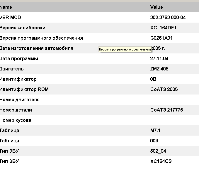

чавойто 161 Опубликовано 30 августа, 2013 Поделиться Опубликовано 30 августа, 2013 В 30.08.2013 в 07:43, ZAMor сказал: Пдскажите, у меня стоял ЭБУ 302.3763 000-03 Для автомобилей \"Волга\" с обеспечением норм токсичности ЕВРО-2 и с функцией управления реле вентилятора. Двигатель - ЗМЗ 40621. Ставлю функциональный аналог Микас 7.1 241.3763-34 ПЗУ 0000591 холостой ход упал до 450 оборотов, скидываю шланг с адсорбера обороты поднимаются, двигатель колбасит, кучу ошибок 053,052,023, 013... ставлю назад СОАТЭ все работает хорошо...в чем проблема??? 590, 591 одни из глючных заводских прошивок. Попробуйте, 644(последняя выпущенная для волги) может понравится, а вообще можно 538 или 580 ставить я лично на 538 езжу (комплектация волги такая же), некоторые говрят что 580 лучше, тут кому как подойдет и понравится. http://www.chiptuner.ru/content/gaz_ecu/ Ссылка на комментарий Поделиться на другие сайты Поделиться
