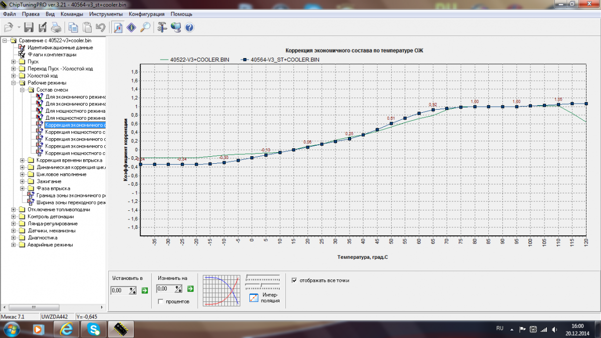

cxem Опубликовано 20 декабря, 2014 Поделиться Опубликовано 20 декабря, 2014 Здесь покрутить: Ссылка на комментарий Поделиться на другие сайты Поделиться
Игорь 858 Опубликовано 20 декабря, 2014 Поделиться Опубликовано 20 декабря, 2014 т.е немножко вниз двинуть в этом промежутке ? Может двините мне сами ? А то уже замучился везде двигать....весь мозг машине вынес. Р.S я выложу саму прошивку. Ссылка на комментарий Поделиться на другие сайты Поделиться
cxem Опубликовано 20 декабря, 2014 Поделиться Опубликовано 20 декабря, 2014 онлайн не работаю. Там надо смотреть, что из выхлопной трубы идёт. По диагностике смотреть - кто заставляет держать 2200 оборот, Воздух-Топливо-УОЗ Ссылка на комментарий Поделиться на другие сайты Поделиться
Игорь 858 Опубликовано 20 декабря, 2014 Поделиться Опубликовано 20 декабря, 2014 здесь ,я думаю ,крутить не стоит. Ссылка на комментарий Поделиться на другие сайты Поделиться

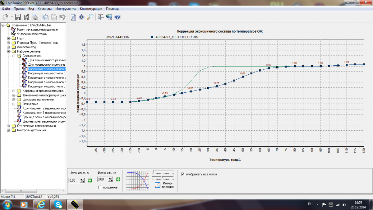

cxem Опубликовано 20 декабря, 2014 Поделиться Опубликовано 20 декабря, 2014 1.Надо смесь обеднить(график вверх), смотреть на УОЗ, думать откуда много воздуха(РДВ или подсос). Ссылка на комментарий Поделиться на другие сайты Поделиться
Игорь 858 Опубликовано 20 декабря, 2014 Поделиться Опубликовано 20 декабря, 2014 Вверх выходит обедняется ? Нужно попробывать из стока 538 эту таблицу вставить и зашить. На 538 более выражено отличие. Подсосов нет да и никогда не было,...ведь на других прошивках работает, как ему и нужно работать. вот уоз 14 гр=> многова то конечно Ссылка на комментарий Поделиться на другие сайты Поделиться
cxem Опубликовано 20 декабря, 2014 Поделиться Опубликовано 20 декабря, 2014 вот уоз 14 гр=> многова то конечно В прошивке на ХХ - нормально. Смотреть надо куда он лезет вверх или вниз. Ссылка на комментарий Поделиться на другие сайты Поделиться
