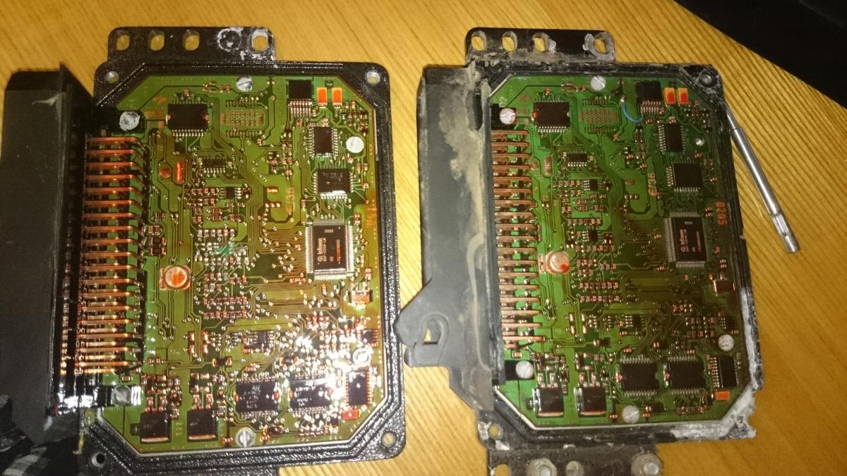

s_t1p Опубликовано 21 января, 2015 Поделиться Опубликовано 21 января, 2015 (изменено) Смотрите цепь относящуюся к каналу диагностики (пин №55 если не ошибаюсь) тестером. Проще будет если имеется другой блок для сравнения показаний. Возможно где то сопля, либо отсутствующая/лишняя деталь. А еще как вариант попробовать вернуть все на место. А из практики, то Микасы 7.1 без возможности выхода на диагностику (не переделанные) не редкость. Разбираться с этим, опять таки из практики, очень сложно и долго и вследствие финансово не выгодно. На некоторых блоках решал проблему установкой перемычки, в каком месте уже не помню, но выяснил путем визуального сравнения двух одинаковых блоков. На некоторых эти перемычки не стоят с завода. Причем одни такие же блоки без перемычки выходят на связь, а этим блин подавай перемычку... P.S. Где то на каком то форуме я выкладывал фотку года 2-3 назад с указанием этого места. Но опять таки уже не помню на каком Не такую перемычку ставить нужно случаем? В правом верхнем углу синий провод Изменено 21 января, 2015 пользователем s_t1p Ссылка на комментарий Поделиться на другие сайты Поделиться

s_t1p Опубликовано 24 января, 2015 Поделиться Опубликовано 24 января, 2015 Про эту перемычку не знаю. Фото не мое. Надо будет проверить при случае Фотка моя. Вдруг эта модификация по вашей рекомендации. Просто у меня оба этих мозга Ссылка на комментарий Поделиться на другие сайты Поделиться
