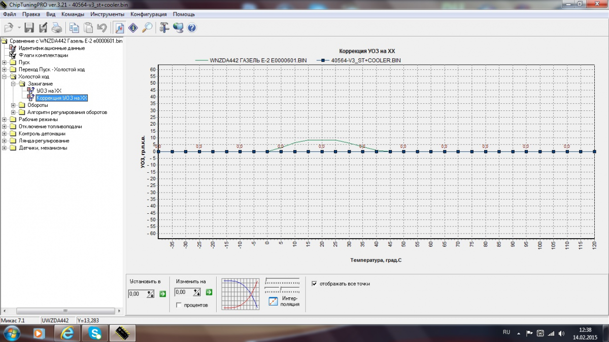

Игорь 858 Опубликовано 14 февраля, 2015 Поделиться Опубликовано 14 февраля, 2015 Здравствуйте ! Так и не поборол я свои прогревочные обороты в прошивке 40564. Интересно, а коррекцией УОЗ на ХХ я могу их понизить ? Почему эта прошивка их так задирает от 21-27 гр мотора ? Ссылка на комментарий Поделиться на другие сайты Поделиться
Игорь 858 Опубликовано 14 февраля, 2015 Поделиться Опубликовано 14 февраля, 2015 Зашиваю 600 или 601 софт => всё ОК, выше1700 об/мин не поднимаются......потом встают на 850 и всё, на 40564 в районе от 21-27 гр мотор крутится на 2200 оборотах, что не айс , согласитесь. УОЗ вверх не ползёт, а если сравнивать 600 софт с этой, то разница видна по УОЗ Вопрос в том, если я вставлю эту таблицу из 601 офта в софт 40564 => понижу тем самым погревочные обороты ? Ссылка на комментарий Поделиться на другие сайты Поделиться
cxem Опубликовано 15 февраля, 2015 Поделиться Опубликовано 15 февраля, 2015 40564-V3_ST+COOLER -эта прошивка для "убитых" моторов. Ссылка на комментарий Поделиться на другие сайты Поделиться
Игорь 858 Опубликовано 15 февраля, 2015 Поделиться Опубликовано 15 февраля, 2015 40564-V3_ST+COOLER -эта прошивка для "убитых" моторов. Ничего себе, а что же её продают тогда и почти в каждом сервисе предлагают установить ? 538 стоковая, надеюсь не для убитых ? Зашью её, только отсечку топливоподачи уберу. Ссылка на комментарий Поделиться на другие сайты Поделиться
