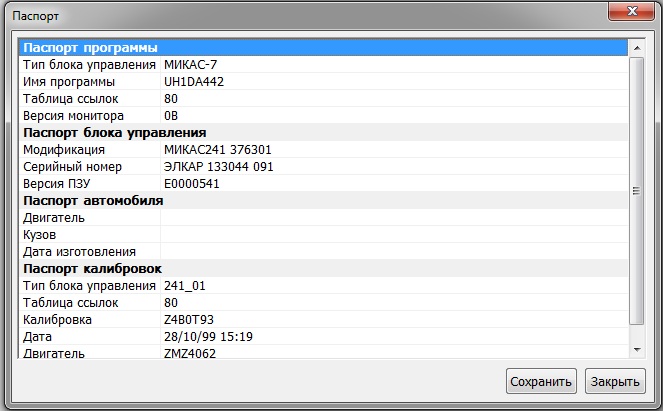

regeon42 Опубликовано 22 марта, 2015 Поделиться Опубликовано 22 марта, 2015 Привет всем. Волга микас 7.1 E0000541, что посоветуйте залить, чтоб была динамичной, и кушала меньше, и обороты были 900. Ссылка на комментарий Поделиться на другие сайты Поделиться
emercom26 Опубликовано 22 марта, 2015 Поделиться Опубликовано 22 марта, 2015 Привет всем. Волга микас 7.1 E0000541, что посоветуйте залить, чтоб была динамичной, и кушала меньше, и обороты были 900. Привет!!! Прошивка на мой взгляд самая лучшая из стоковых этой серии. Сам долго на ней ездил пока ДМРВ не начал мозг сношать. Можешь сам поднять обороты ХХ через CTPro и залить обратно. А так из всех мне понравилась 625 но она уже под пленку и другой блок..... Ссылка на комментарий Поделиться на другие сайты Поделиться
