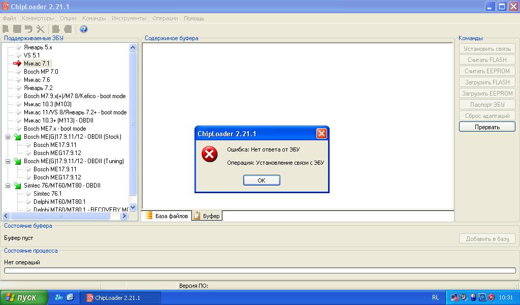

buxxarin Опубликовано 28 августа, 2015 Поделиться Опубликовано 28 августа, 2015 Ребят, может тема и избита но волги никогда не делал. Купил ПБД, Чип Лодырь лицензия, ( есть и отлом) Взял микас 7.1 потренироватся. Подключаю пбд, и чет не хочет он ничего делать. выскакивает такая шляпа. к-лайн видит лодырь, соединения все в норме. пробовал на другом блоке, то же самое. Ссылка на комментарий Поделиться на другие сайты Поделиться

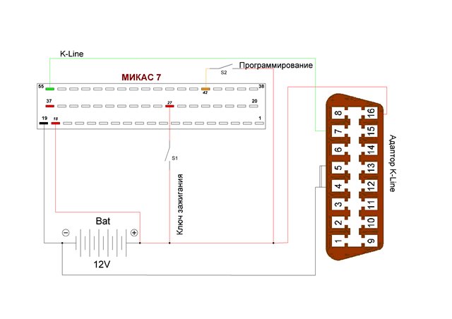

midos78 Опубликовано 28 августа, 2015 Поделиться Опубликовано 28 августа, 2015 (изменено) микас 7 там надо одновременно включать прог и питание Изменено 28 августа, 2015 пользователем midos78 Ссылка на комментарий Поделиться на другие сайты Поделиться
buxxarin Опубликовано 28 августа, 2015 Поделиться Опубликовано 28 августа, 2015 b648db06a4c7.jpgмикас 7 там надо одновременно включать прог и питание Засовывать в прикуриватель? или включать кнопку на пбд ? прост опробовал и так и так, нифига. пбд новый. оборудование все работает. шью им все время. программы лицензия. 2 мозга пробовал, нифига. Ссылка на комментарий Поделиться на другие сайты Поделиться
midos78 Опубликовано 28 августа, 2015 Поделиться Опубликовано 28 августа, 2015 надо нажимать программирование в чиплодыре и одновременно подавать напругу на блок,микасы 7 лучше шить комбиком Ссылка на комментарий Поделиться на другие сайты Поделиться
buxxarin Опубликовано 29 августа, 2015 Поделиться Опубликовано 29 августа, 2015 надо нажимать программирование в чиплодыре и одновременно подавать напругу на блок,микасы 7 лучше шить комбиком я сначала жму идентификация ....... и нифига не выходит. пробовал по разному. может сразу скачать флэш нажимать? Ссылка на комментарий Поделиться на другие сайты Поделиться
