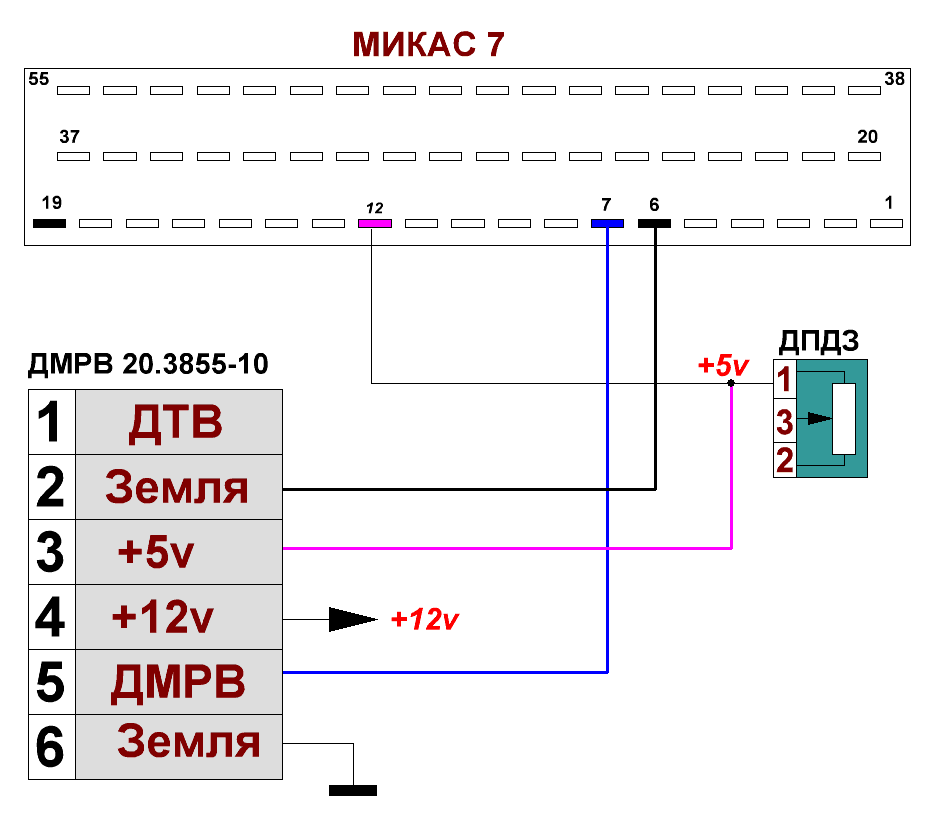

alexlutor Опубликовано 13 февраля, 2016 Поделиться Опубликовано 13 февраля, 2016 Господа, доброго времени суток. Не могли бы поделится вот такой прошивкой? микас 7.1 241.3763 000-31 под дмрв 20.3855-10 Подвернулся вот такой дмрв, почитал и понял,что 20.3855-10 отличается от 20.3855, не только распиновкой но и показаниями. Исходя их этого и просьба. Ссылка на комментарий Поделиться на другие сайты Поделиться
чавойто 161 Опубликовано 13 февраля, 2016 Поделиться Опубликовано 13 февраля, 2016 разница в ДМРВ 20.3855-10 и 20.3855, это то что в первом добавлен ДТВ в корпус ДМРВ, а не как на предыдущих, внешний ДТВ и стоит на коллекторе впуска. Ссылка на комментарий Поделиться на другие сайты Поделиться
Hohol84 Опубликовано 14 февраля, 2016 Поделиться Опубликовано 14 февраля, 2016 Просто ставь и не парься. Ссылка на комментарий Поделиться на другие сайты Поделиться
alexlutor Опубликовано 14 февраля, 2016 Поделиться Опубликовано 14 февраля, 2016 Уточняющий вопрос. Правильно ли понимаю, что просто перепаять колодку согласно схеме подключения( так же подвести питание +5в на дополнительный 6й контакт )? Ссылка на комментарий Поделиться на другие сайты Поделиться
Hohol84 Опубликовано 14 февраля, 2016 Поделиться Опубликовано 14 февраля, 2016 Да правильно 5 вольт есть на других датчиках. Ссылка на комментарий Поделиться на другие сайты Поделиться
cxem Опубликовано 14 февраля, 2016 Поделиться Опубликовано 14 февраля, 2016 В прошивке тарировку менять надо. mikas11_maf.rar Ссылка на комментарий Поделиться на другие сайты Поделиться
alexlutor Опубликовано 14 февраля, 2016 Поделиться Опубликовано 14 февраля, 2016 Да правильно 5 вольт есть на других датчиках. В прошивке тарировку менять надо. 20.3855-10.GIF mikas11_maf.rar Вот тут у меня сомнения из этих двух сообщений. Где истина? Вообщем спасибо. Буду собирать прошивку. Ссылка на комментарий Поделиться на другие сайты Поделиться
alexlutor Опубликовано 15 февраля, 2016 Поделиться Опубликовано 15 февраля, 2016 В прошивке тарировку менять надо. 20.3855-10.GIF mikas11_maf.rar cxem не могли бы выложить в формате совместимом с CTP 3.21 ? Увы с 11го микаса тарировка не открывается корректно, CTP 3.21 не заменяет тарировку, а просто молчит. Другие тарировки, совместимые с CTP 3.21, перезаливаются корректно. спасибо! Ссылка на комментарий Поделиться на другие сайты Поделиться

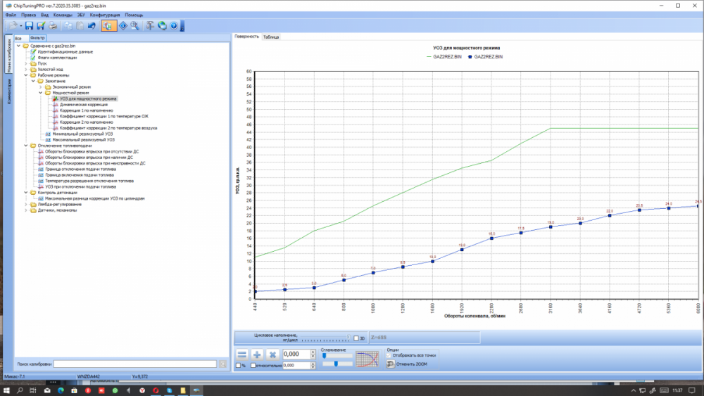

baysh Опубликовано 18 февраля, 2016 Поделиться Опубликовано 18 февраля, 2016 Всем привет, помогите повысить обороты холостого хода до 960, а то держит 760 и колбасит. Поставлю её на полноприводную Газель. UXZDA442.BIN Ссылка на комментарий Поделиться на другие сайты Поделиться
LIHACH Опубликовано 18 февраля, 2016 Поделиться Опубликовано 18 февраля, 2016 Всем привет, помогите повысить обороты холостого хода до 960, а то держит 760 и колбасит. Поставлю её на полноприводную Газель. Такого быть не должно, ищи проблемы, подсосы вв провода свечи или------ Ссылка на комментарий Поделиться на другие сайты Поделиться
