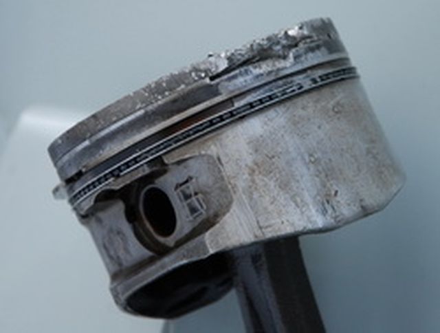

Одной из причин детонации может быть чрезмерно раннее зажигание. При этом топливная смесь воспламеняется преждевременно, а высвобождаемая энергия затрачивается только на увеличение силы трения в кривошипно-шатунном механизме и может привести к повреждению пар трения (например, к образованию задиров на коленвале и вкладышах).
Еще одной причиной детонации является использование более низкооктанового топлива, чем это предусмотрено в технических требованиях изготовителя конкретного двигателя (например, использование бензина А-76 вместо А-95).

Ну про задиры к/вала и шатунных вкладышей Вы зря народ пугаете, все последствия длительной детонации, принимает на себя поршень и кольца, вплоть до разрушения, и как следствие задир стенок цилиндра.
Добрый вечер.Детонация -это самопроизвольное возгорание топлива не от искры ,а в результате давления ,температуры в цилиндре, октанового числа и момента установки зажигания ,имеют влияния и отложения на поверхностях клапанов-поршней-свечей. . Возникают очаги возгорания в любой точке камеры сгорания и скорость распространения взрывной волны намного быстрее чем в очаге зажженном искрой. Вот эти воздействия на камеру сжатия мы и слышим.Высвободивщаяся энергия создает ударную нагрузку на поршень-клапана-стенки цилиндров,но к трению не имеет ни малейшего отношения.
Эта высвободившаяся энергия разрушает маслянную пленку в паре цилиндр-поршень. После этого может возникнуть сухое трение.
Также осколки поршня, попавшие в зазор вызывают задиры и цапарины.
Но это конечно же если совсем не повезло.
ну получается -мы бросили по маленькому кусочку пластида во все цилиндры.Шутка. Вы хоть раз смотрели на поршень разрушенный детонацией? Я видел -но не все, а один. Это ударные выщербины по всей поверхности -при нормальном состоянии цилиндров и клапанов.-т.е металл разный.Это надо очень упорно и настойчиво убивать двигатель.Как правило вопрос лежит на поверхности. тем более на 2л.двигателе индивидуальные катушки ,т.е углы не смещены(на Ауди шкивы не проворачиваются)Скорее бензин. Микро-взрыв не выгонит масло с цилиндров и не разрушит цилиндр-его обрыв ремня с ударом поршней не разрушает- посмотрите теорию ДВС Пусть сначала поменяет бензин.
А что детонация - это "военная тайна"?
Ну вот и посмотрите..., теорию ДВС.
http://www.ab-engine.ru/abs/05_10_sgoranie.html
Если посмотреть фотографии Вайсмана-то там еще ужаснее,это нужно специально убивать двигатель. Но даже на этом неполном фото поврежден поршень и все .Мне кажется все гораздо прозаичнее-хотя никто не отнимает у человека права вскрыть двигатель.
