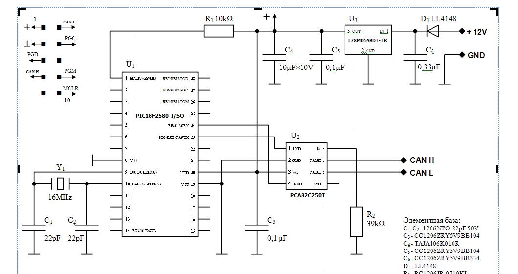

вот смотрите на схему если что это кому даст и пару девайсов

нормальная цена начинается от 2000
главное не прошивка а нужное сообщение которое подается в шину КАН
исходники выложины на сайтах призводителей чипов PIС или Atmel

Да ладно, с кан подмоток давно уже никто не сливает прошивку. "Разработчики" анализатором сливают пакеты посылаемые по шине и повторяют в своем устройстве.
А прошивка валяется на сайтах разработчиков контроллеров, подставляй только нужные данные слитые анализатором.
