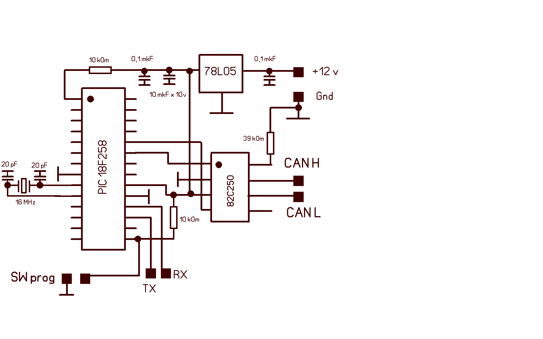

кукс Опубликовано 4 февраля, 2012 Поделиться Опубликовано 4 февраля, 2012 ещё схема: Ссылка на комментарий Поделиться на другие сайты Поделиться
aiya5 Опубликовано 4 февраля, 2012 Поделиться Опубликовано 4 февраля, 2012 а я на 8мгц собираю и всё работает, прогу правда сам писал Ссылка на комментарий Поделиться на другие сайты Поделиться
