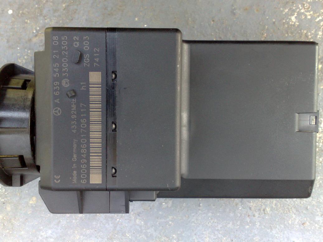

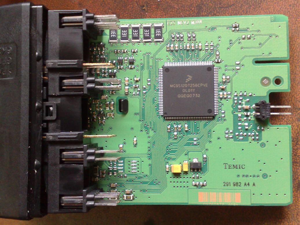

с 2007 года в замке 9S12 ...
Откуда такая информация? Прошло уже несколько десятков этих Вит, и 7 и 8 года и все с 908 (1L02M), сместилась только область пробега в замке и полностью изменился щиток.
из опыта и практики - откуда ещё :tongue:
Изменено пользователем iProg-carradio
Ребята, вы ни чего не путаете? Такие замки в Спринтерах стоят. У меня, что все Виты (повторяю, далеко не один десяток и именно свежих с новым щитком на 25С640) - левые были? Я для чего кальк себе писал под эти замки, ладно там приблуды по удобству подключения, они и от старых замков в самый раз подошли... Ну а фото мои, можно посмотреть в Инструкциях у Sergeii на этот авто, не охота мне старый винт подключать.
