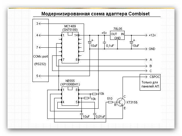

astronom Опубликовано 17 июня, 2010 Автор Поделиться Опубликовано 17 июня, 2010 А комбисет берет же АП панель? Собираюсь адаптер спаять по схеме которая на таймере 555 вместо пикушки. Если я ее соберу она будет брать АП? Ссылка на комментарий Поделиться на другие сайты Поделиться
TSV Опубликовано 17 июня, 2010 Поделиться Опубликовано 17 июня, 2010 А комбисет берет же АП панель? Собираюсь адаптер спаять по схеме которая на таймере 555 вместо пикушки. Если я ее соберу она будет брать АП? С какого перепугу-то?! Причем здесь замена ПИКа на таймер?! ПИК всего лишь навсего принимает команду в формате панели VDO и преобразует ее в формат понятный АП. :) Ссылка на комментарий Поделиться на другие сайты Поделиться
astronom Опубликовано 17 июня, 2010 Автор Поделиться Опубликовано 17 июня, 2010 (изменено) Ты сам понял что написал? По схеме вместо пика стоит таймер 555 который только задает определенную частоту! Изменено 17 июня, 2010 пользователем astronom Ссылка на комментарий Поделиться на другие сайты Поделиться

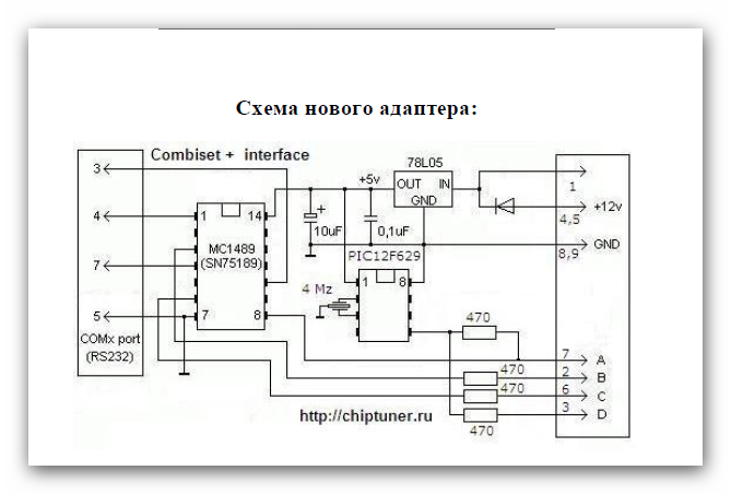

astronom Опубликовано 17 июня, 2010 Автор Поделиться Опубликовано 17 июня, 2010 А вот схема оригинального адаптера! Только прошивки пика ни у кого нет в этом вся и засада. Ссылка на комментарий Поделиться на другие сайты Поделиться
TSV Опубликовано 17 июня, 2010 Поделиться Опубликовано 17 июня, 2010 (изменено) Ты сам понял что написал? По схеме вместо пика стоит таймер 555 который только задает определенную частоту! Это ты не понял, какая схема для чего! В первой таймер стоит для сброса на "0" панелей с "узким" дисплеем. И не имеет никакого отношения к 14 и 16-ти контактным панелям без нулей (ну всех последующих Автоприборовских панелех, которые поддерживает). Изменено 17 июня, 2010 пользователем TSV Ссылка на комментарий Поделиться на другие сайты Поделиться
sas-78 Опубликовано 17 июня, 2010 Поделиться Опубликовано 17 июня, 2010 Это ты не понял, какая схема для чего! В первой таймер стоит для сброса на "0" панелей с "узким" дисплеем. И не имеет никакого отношения к 14 и 16-ти контактным панелям без нулей. Абсолютно верно! Правильная схема только на ПИКе! Ссылка на комментарий Поделиться на другие сайты Поделиться
astronom Опубликовано 18 июня, 2010 Автор Поделиться Опубликовано 18 июня, 2010 А какой сигнал на 5 ноге пикушки должен быть? Ссылка на комментарий Поделиться на другие сайты Поделиться
