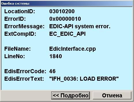

но при попытке подключится к машины на адаптере мигает светодиод а потом появляется ошибка
Глупые мысли что у меня бракованный экземпляр я стараюсь не Допускать.
Вопрос кто еще брал оборудование VAS 5054A с сайта http://obdauto.ru/
Думаю в софте дело. У меня тоже похожие ошибки вылазят но правда в середине диагностики. И при тестировании систем в ведомых функциях (в таблице) кракозябли не русские. Кто нить сталивался? Если брали в обдавто то им и попробуйте обменять по гарантии.
  В 27.07.2010 в 06:00, yuz сказал:
Установилось все нормально запускается.
Ошибка скорее всего связанна с коммуникацией, попробуйте использовать USB или другой, более мощный Bluetooth-адаптер, желательно с антенной (обычно для таких указан радиус действия 100 метров).
У одного моего клиента возникала куча проблем из-за маломощного BT-адаптера.
по поводу кракозябр, на rutracker'e для 16 и 17 есть специальные патчи, на 18 версии такого не наблюдал.

Использую соединение USB, пробовал в другом порте и на другом компе стационарном
  В 28.07.2010 в 19:07, mudrets сказал:
А с ихним софтом все нормально?
Ага в Ихнем софте уже прописаны серийники адаптера .. при чем не те что там на самом деле.
