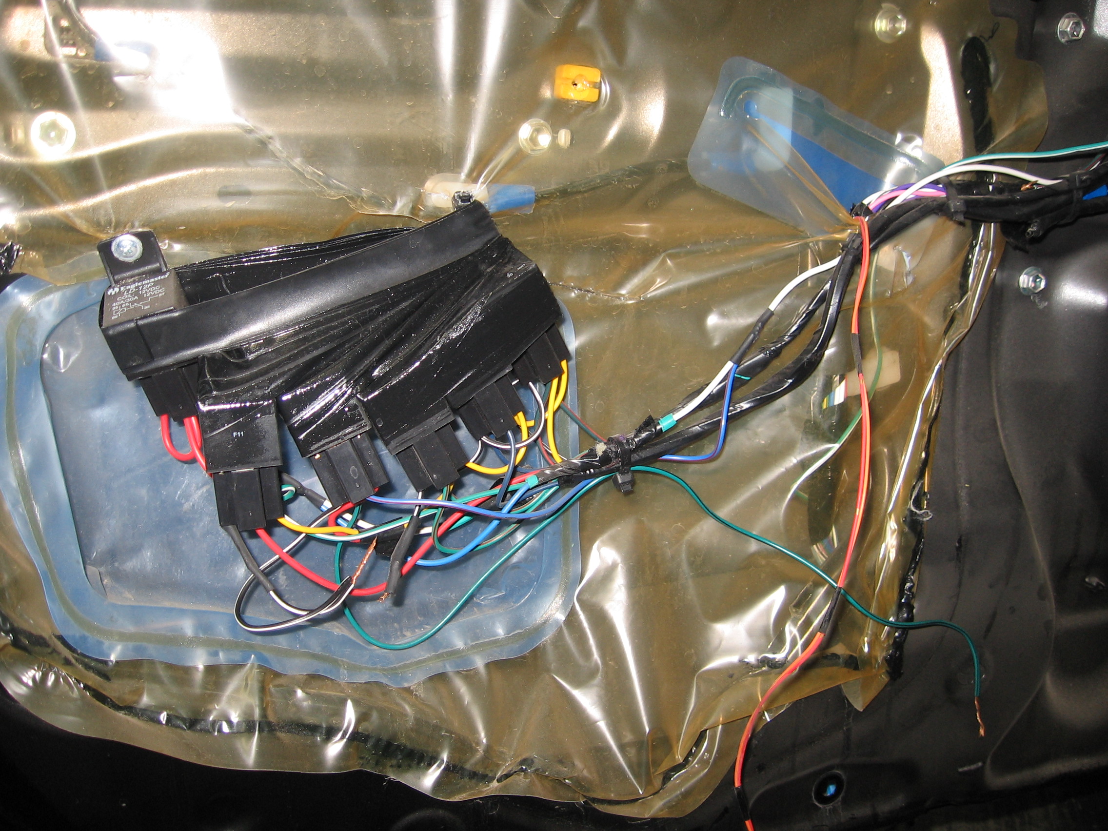

makssik Опубликовано 26 февраля, 2009 Поделиться Опубликовано 26 февраля, 2009 А Вам слабо так поставить?? я в свое время видел установку сигналки на волгу из города Горького так там под левой нижней боковиной был смотан блок сигнализации всесте с проводами причем длинна проводов была стандартная, как завод выпускает, зачем заморачиваться еще проводаобрезать ведь под крышкой не видно главное денюшку зработать , ещевстречался контроллер стеклоподъемникв на реле и термовыключателе, типа когда нагреется реле самоподхвата выключится, дешево и вкусно, все равно машина уезжает и больше ее не увидишь Ссылка на комментарий Поделиться на другие сайты Поделиться
Avtosantehnik Опубликовано 26 февраля, 2009 Поделиться Опубликовано 26 февраля, 2009 Ребята ,а для чего глубоко заныкивать сигналку. для профессионалов похер и 7 штук на кукурузере вырезали и ездит. а для пацанов наркоманов и простой хватит,чтоб ночью не охота было кататься. всё равно молодое поколение дубы в машинах. нет у них УПК как у нас было ,сначала машину изучаешь а потом учишься ездить. ну а если машина твоя кому-то приглянулась ,то её спасёт только тротиловая шашка под водительским сидением. я думаю и клиентам объясняю ,что от угонщиков -спецов я сигналки не ставлю, а пацанов некоторое время заставит поломать голову +ночь .не так уж хорошо видно. ну а на фотках порнография полная. и ещё во дворе стоит Galaxy 2002 года из Калининграда ,так ради интереса капот открыл и ... даже слова нету ,наверно при...л ,на моторе горн от сигналки лежит не прикрученый ни к чему. впадлу даже саморез ляпнуть хоть один на видном месте. а знакомый и говорит ты когда откроешь,то зажигание включи и выключи, а то через 30 сек.запищит.я так понял что даже двери не подключены к сигналке. вот такая лажа тоже бывает Ссылка на комментарий Поделиться на другие сайты Поделиться
partisan Опубликовано 15 апреля, 2009 Поделиться Опубликовано 15 апреля, 2009 (изменено) Просто класс но и это непредел.Со мной в одной конторе работает парень это чудо,то что на фото это цветочки :D :D :D :D Да из-за горе установщиков у всех грамотных людей появится работа ,да и поржать можно но и поплакать когда снимать будешь. Изменено 15 апреля, 2009 пользователем partisan Ссылка на комментарий Поделиться на другие сайты Поделиться
snacker Опубликовано 15 апреля, 2009 Поделиться Опубликовано 15 апреля, 2009 Привет ребята! я вообще то не связан с такими делами, но по роду деятельности, работал в страховой компании инженером ИТ... так вот Вы тут говорите о всяких местах установок сигналок! я могу рассказать вам о таком месте куда бы вы вообще не догадались поставить! Не знаю как называеться эта деталь правильно, но знаю что какой то блок управления сигналкой, на машине лада калина был установлен в полости левого (водительского) крыла и от воды был закрыт в палителеновый пакет, хорошо что не презерватив надели. а откуда я это знаю. да просто эту калину тюкнули как раз в то самое место. Это было, числа точно не помню, где-то середина июня 2008 года город Самара. Ребята у меня к Вам вопрос как к ПРОФИ. я прекрасно понимаю что если надо то все равно машину угонят, а от нариков достаточно и пищалки. Подскажите пожалуйста. На данный момент у меня Мангуст, а я хочу себе поставить сигналку, которая с обратной связью. или вообще просто автозавод двигателя. Авто завод подбираеться определенно отдельно? или как то по другим принципам... Или вообще идет только с сигнализацией вместе. ? Ссылка на комментарий Поделиться на другие сайты Поделиться

ksen1977 Опубликовано 22 апреля, 2009 Поделиться Опубликовано 22 апреля, 2009 Вспомнил хохму: в 2000-м довелось видеть ГАЗель, клиент жаловался на отказ поворотов. Так там провода от АПС-ки на поворотники, причём задние ;) протянули под днищем и бросили на глушитель Со временем они оплавились и закоротили на массу. Как хоть ума хватило блок на глушак не закрепить :D Ссылка на комментарий Поделиться на другие сайты Поделиться
nesterovanton Опубликовано 25 октября, 2009 Поделиться Опубликовано 25 октября, 2009 (изменено) Из личного опыта примерно 5 из 100 установлены качественно. Пару раз сигналка выпадывала на ноги, ай нехорошо Для таких случаев нужно создать тему "Ляпы установщиков" с фотоками и адресами сервисов. профиль заполни до конца!!! Изменено 25 октября, 2009 пользователем bold36 Ссылка на комментарий Поделиться на другие сайты Поделиться

калуга Опубликовано 2 декабря, 2009 Поделиться Опубликовано 2 декабря, 2009 Привет Всем! Приколитесь! дотяжка собственного исполнения сер.центра ТАЁТА. авто таёта камри 2007 г. модераторам. свои извинения _не сдержался! такого ещё не видал!!!!! Ссылка на комментарий Поделиться на другие сайты Поделиться
Zaebasto Опубликовано 4 декабря, 2009 Поделиться Опубликовано 4 декабря, 2009 А что, заднее крыло удобное место для сигналки на ауди, фольксваген, на новой астре тоже все в багажнике есть, с кан модулем подключается 5 проводов. и прячется в кронштейн задней полки. Ссылка на комментарий Поделиться на другие сайты Поделиться
калуга Опубликовано 5 декабря, 2009 Поделиться Опубликовано 5 декабря, 2009 В 04.12.2009 в 19:48, Zaebasto сказал: А что, заднее крыло удобное место для сигналки на ауди, фольксваген, на новой астре тоже все в багажнике есть, с кан модулем подключается 5 проводов. и прячется в кронштейн задней полки. спора нет!ставить можно где угодно, важно КАК!!!! На сервисе минимум вложений, 40 мин. на установку и досвидание. Ссылка на комментарий Поделиться на другие сайты Поделиться
