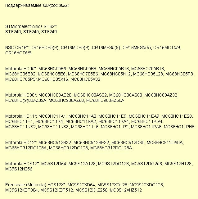

6508560170 Опубликовано 20 февраля, 2013 Поделиться Опубликовано 20 февраля, 2013 В 19.02.2013 в 17:37, Bia сказал: но в принципе он может? Вот вам возможности UPA Ссылка на комментарий Поделиться на другие сайты Поделиться

6508560170 Опубликовано 26 февраля, 2013 Поделиться Опубликовано 26 февраля, 2013 (изменено) Защита MC68HC11EA9(2D47J) не всегда активна (на это указывает XC424119 / XC4241224 / ZC424135 на камне) ,если нет ,то в лучшем случае просто не прочтется. Я бы не стал рисковать UPA. Изменено 26 февраля, 2013 пользователем 6508560170 Ссылка на комментарий Поделиться на другие сайты Поделиться
vbv Опубликовано 26 февраля, 2013 Поделиться Опубликовано 26 февраля, 2013 В 26.02.2013 в 09:55, 6508560170 сказал: Защита MC68HC11EA9(2D47J) не всегда активна (на это указывает XC424119 / XC4241224 / ZC424135 на камне) ,если нет ,то в лучшем случае просто не прочтется. Я бы не стал рисковать UPA. ага уже нарыл, у меня с XC4241224 была upa прочиталось все нормально, спасибо ! Ссылка на комментарий Поделиться на другие сайты Поделиться

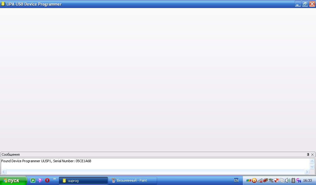

Гость Опубликовано 28 февраля, 2013 Поделиться Опубликовано 28 февраля, 2013 (изменено) Здравствуйте! Сегодня понадобилось воспользоваться программатором, но почему то толком программа не загружается! Переустановил-не помогло! Выскакивает такое окно: Что не так? P.S. Ранее работало! Изменено 28 февраля, 2013 пользователем karel Ссылка на комментарий Поделиться на другие сайты Поделиться
