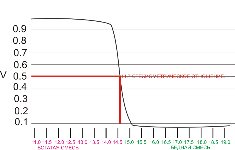

svhs Опубликовано 6 июня, 2012 Поделиться Опубликовано 6 июня, 2012 С помощью ШДК выкатывают прошивки, он показывает состав смеси: богатая, бедная. А можно ли на основании данных осцилографа AKM,TMonitor высчитывать стехиометрическое число, если да, то как? Ссылка на комментарий Поделиться на другие сайты Поделиться
vladimir0504 Опубликовано 9 июня, 2012 Поделиться Опубликовано 9 июня, 2012 А можно ли на основании данных осцилографа AKM,TMonitor высчитывать стехиометрическое число, если да, то как? Контроллер определяет стехиометрическое отношение по величине напряжения поступающего с ДК. На графике ниже показана зависимость напряжения ДК от стехиометрического числа. В любой диагностической программе есть вкладка АЦП, в ней показано напряжения на разных датчиках. Определяешь напряжение - получаешь стехиометрию. Хотя я могу и ошибаться. Жду критики. Ссылка на комментарий Поделиться на другие сайты Поделиться
