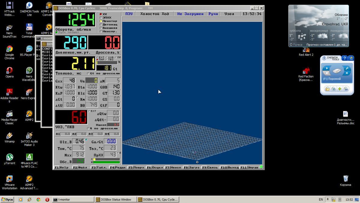

viktorradiy Опубликовано 15 февраля, 2013 Поделиться Опубликовано 15 февраля, 2013 помогите,на холостом иногда подвисают обороты и режым приоткрывателя при этом включен.....что может быть??? вот скрин: а вот и прошывка E-0_pusk_v_2_test_new.rar Ссылка на комментарий Поделиться на другие сайты Поделиться
viktorradiy Опубликовано 18 февраля, 2013 Поделиться Опубликовано 18 февраля, 2013 помогите,на холостом иногда подвисают обороты и режым приоткрывателя при этом включен.....что может быть??? вот скрин: а вот и прошывка E-0_pusk_v_2_test_new.rar Ну коль никто не знает ответа,отвечу я сам в настройках холостого хода есть режым "Минимальное значение dN\dt для включения ЭПХХ" так вот у меня этот параметр стоял на 1300, посмотрев другие прошывки решил увеличить до 1700..зависание прекратилось, и на первой и второй передаче пропало дергание..единственое не могу понять до конца что это такой за параметр dN\dt??? есть параметр вкл ЭПХХ и выкл,с этими все ясно а по дельта хззз. к стати заметил что ХХ мягче что ли когда параметр" Коэфициент РХХ(пропорц)" стоит 0,02 нежели при 0,001 Ссылка на комментарий Поделиться на другие сайты Поделиться

boh Опубликовано 21 февраля, 2013 Поделиться Опубликовано 21 февраля, 2013 Рад что понравилась...у меня выходит 8 литров 95 на 120-130 км..по городу,правда у нас город не такой как у вас большой,светофоров меньше а у тебя Gxx-Gob сколько,у меня 48-170 и рхх-22шага, иногда плавали обороты. Ссылка на комментарий Поделиться на другие сайты Поделиться
viktorradiy Опубликовано 21 февраля, 2013 Поделиться Опубликовано 21 февраля, 2013 а у тебя Gxx-Gob сколько,у меня 48-170 и рхх-22шага, иногда плавали обороты. у меня холостого 50 рабочего 145...шагов 26 регулятор стоит на холостом..плавания оборотов уже нету.... в настройках ХХ есть параметр коэфициент РХХ к1 (пропорц) поставь 0,02,к2(диференц)-0,001 к3(интегральный) 0,005 Ссылка на комментарий Поделиться на другие сайты Поделиться
