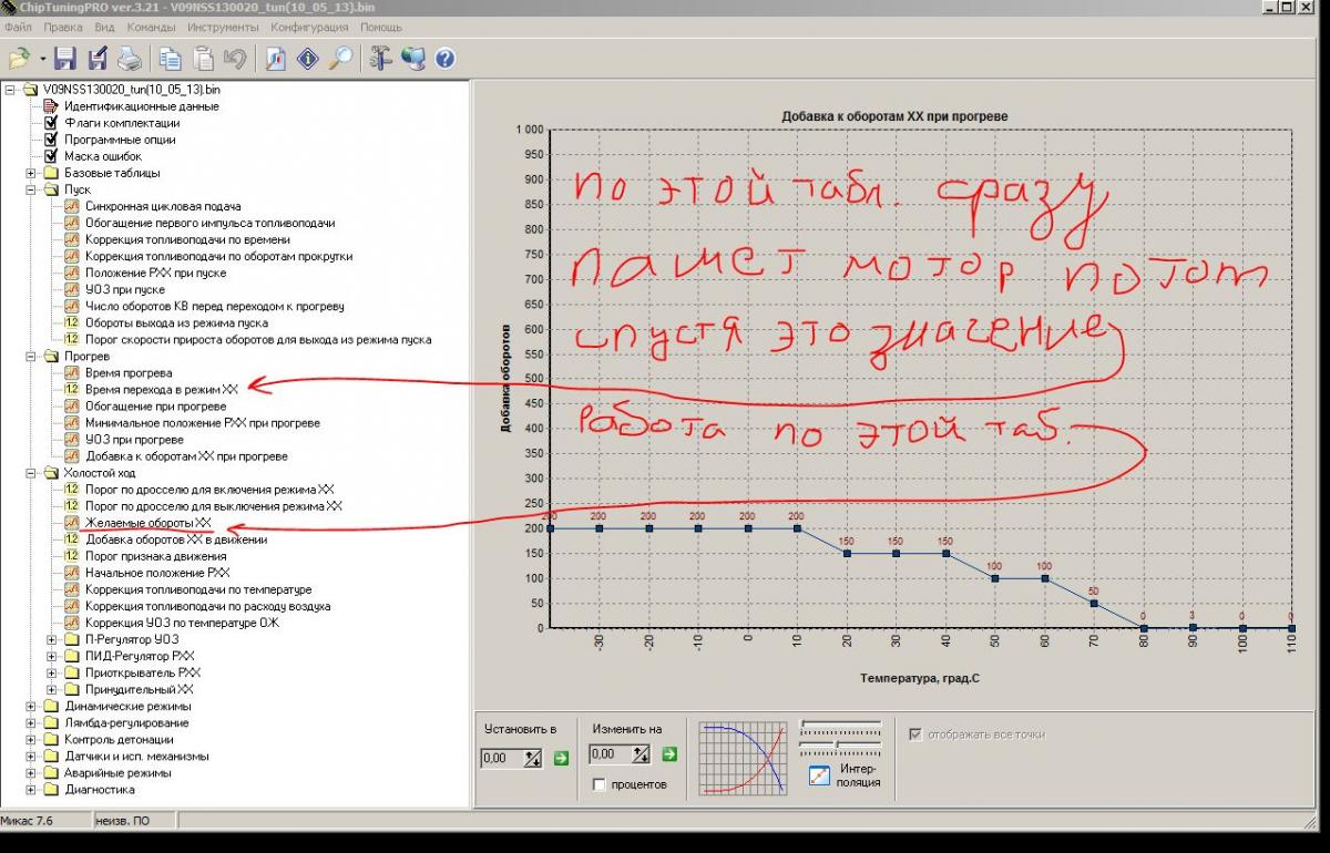

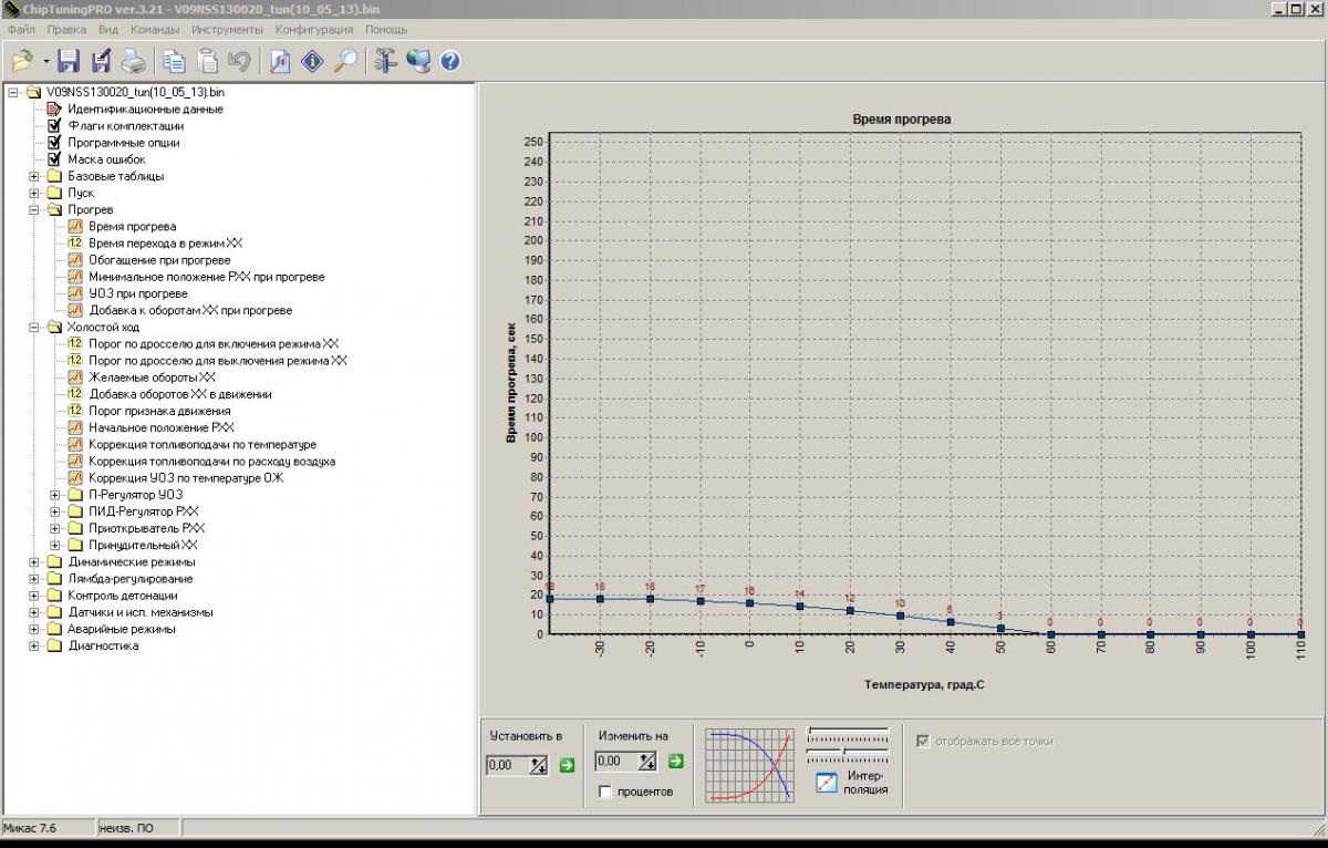

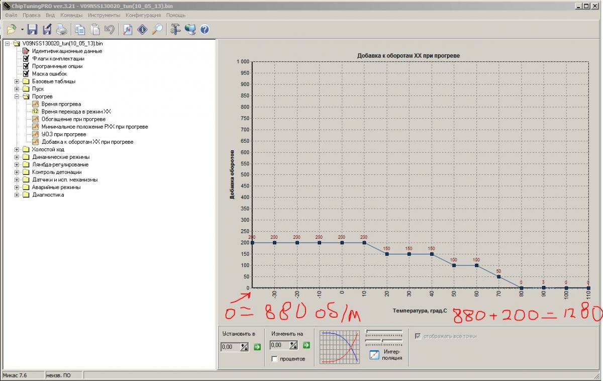

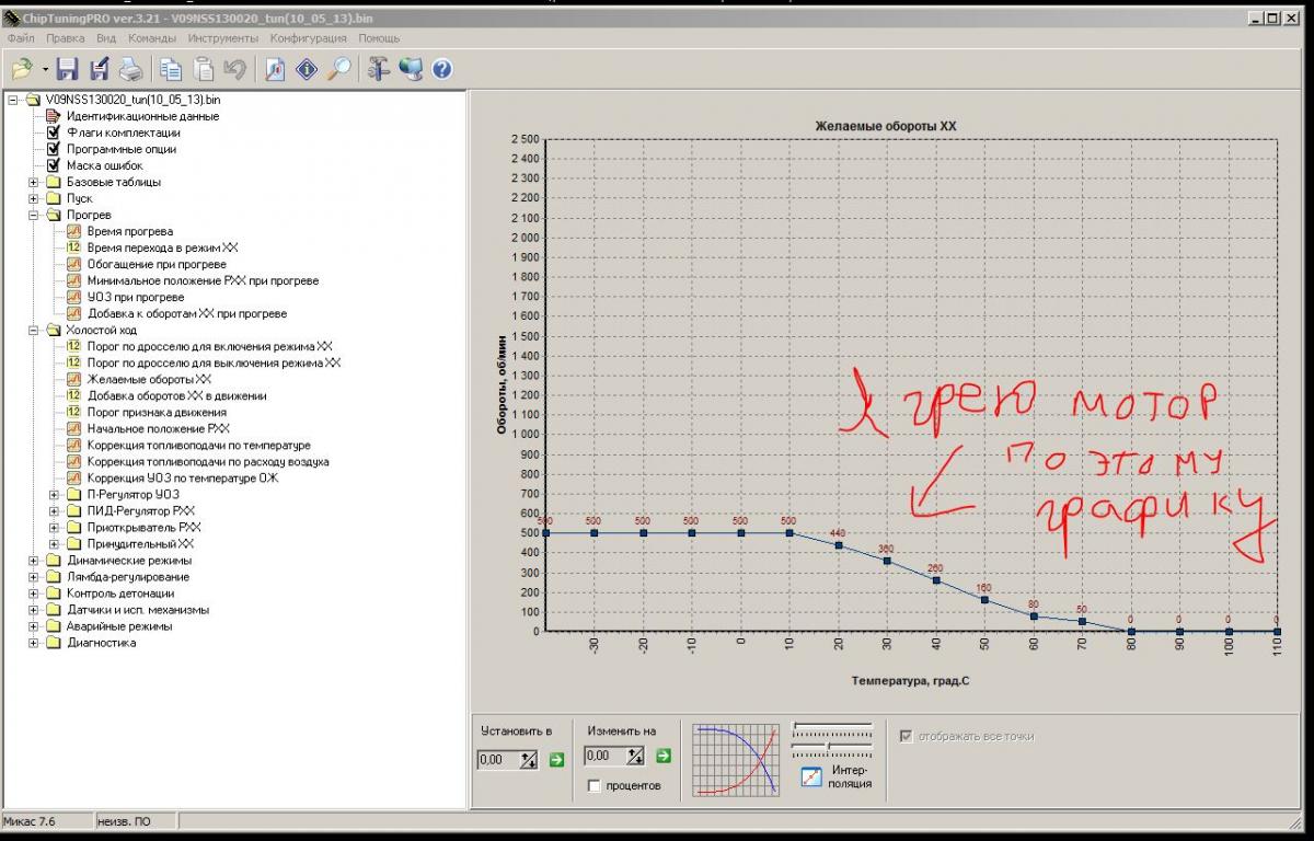

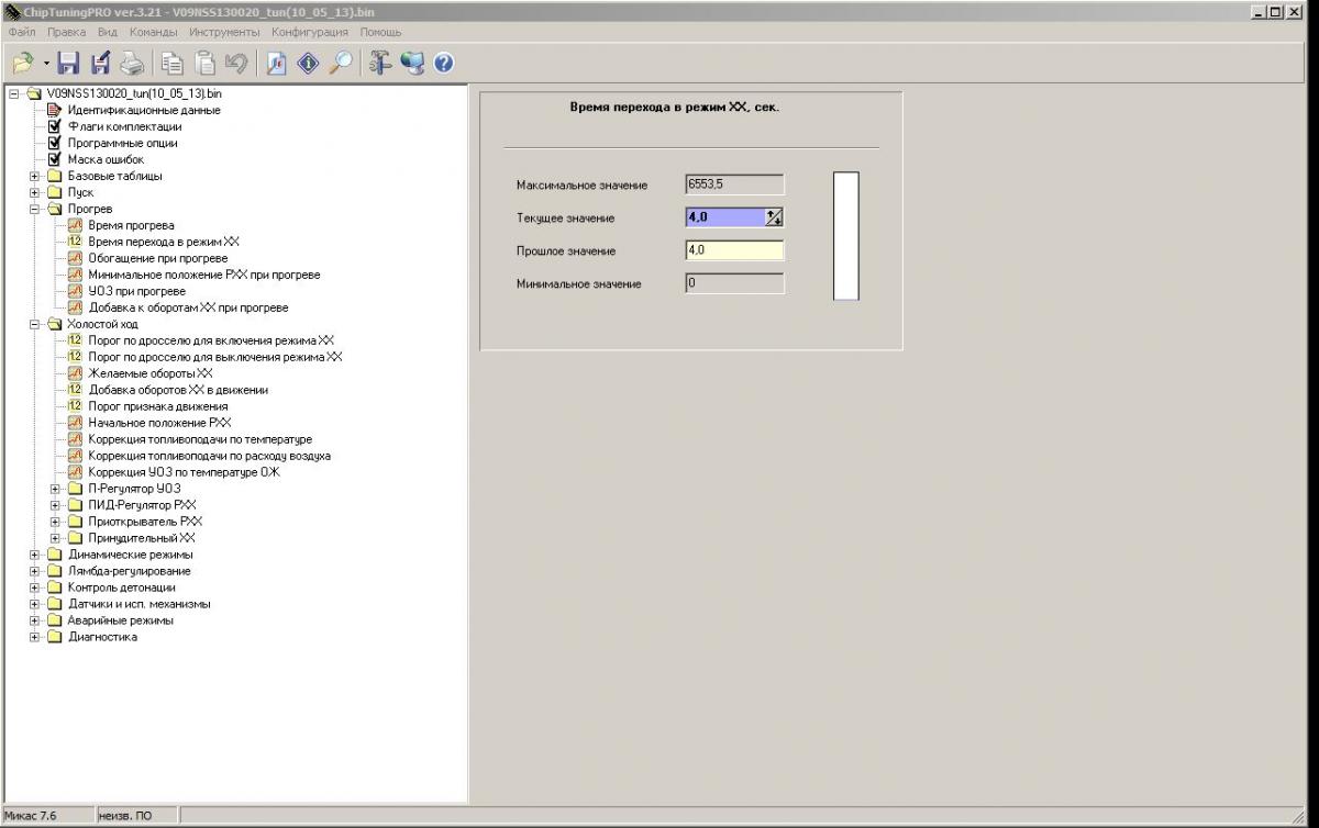

wesome Опубликовано 20 марта, 2014 Поделиться Опубликовано 20 марта, 2014 Доброго времени суток.коллеги. Подскажите что нужно подправить в прошивке блока микас 7.6 для уменишения оч.больших прогревочных оборотов на Сенсе? Минимальное положение РХХ при прогреве? Добавка к оборотам ХХ от ТОЖ? Положение РХХ от ТОЖ? ЧТО??? Или все снизить? Ссылка на комментарий Поделиться на другие сайты Поделиться
viktorradiy Опубликовано 20 марта, 2014 Поделиться Опубликовано 20 марта, 2014 (изменено) Доброго времени суток.коллеги. Подскажите что нужно подправить в прошивке блока микас 7.6 для уменишения оч.больших прогревочных оборотов на Сенсе? Минимальное положение РХХ при прогреве? Добавка к оборотам ХХ от ТОЖ? Положение РХХ от ТОЖ? ЧТО??? Или все снизить? две калибровки,ща сделаю скрины какие править ,вроде всё. так сделано у меня Изменено 20 марта, 2014 пользователем viktorradiy Ссылка на комментарий Поделиться на другие сайты Поделиться

wesome Опубликовано 20 марта, 2014 Поделиться Опубликовано 20 марта, 2014 Доброго времени суток.коллеги. Подскажите что нужно подправить в прошивке блока микас 7.6 для уменишения оч.больших прогревочных оборотов на Сенсе? Минимальное положение РХХ при прогреве? Добавка к оборотам ХХ от ТОЖ? Положение РХХ от ТОЖ? ЧТО??? Или все снизить? Я почему задал этот вопрос?! Вот смотрю калибровки.у всех стоковых.и у большинства тюн прошивках.прогревочные обороты при низких температурах ниже.чем ХХ (например при 0гр.-10гр.и тд...) Тоесть при ТОЖ 0гр.сначала двигатель работает с оборотами 1077.потом переход на ХХ и обороты подымаются до 1785 и это аж через 22с. Это ведь как то не очень правильно? Поправте-если я неправ. Ссылка на комментарий Поделиться на другие сайты Поделиться
viktorradiy Опубликовано 20 марта, 2014 Поделиться Опубликовано 20 марта, 2014 Я почему задал этот вопрос?! Вот смотрю калибровки.у всех стоковых.и у большинства тюн прошивках.прогревочные обороты при низких температурах ниже.чем ХХ (например при 0гр.-10гр.и тд...) Тоесть при ТОЖ 0гр.сначала двигатель работает с оборотами 1077.потом переход на ХХ и обороты подымаются до 1785 и это аж через 22с. Это ведь как то не очень правильно? Поправте-если я неправ. я могу єто обяснить лиш тем, что моторяка холодный, и масло густое,и маслать мотором нестоит,пустили двигатель,масло прогнало,густота масла немножко уже упала как ни как прогналось прогрелось, можно и поднять обороты для быстрейшего прогрева,но не черезчур да и за частую этих 20 сек хватает что бы при переключении таблиц обороты вверх не скакали с 1000 на 1300 к примеру,ибо мотор набрал уже каких то 20-30 градусов тепла:) к стати у меня зимой до 34.не раз замечал 34 градуса греется быстро а потом заметно медленей:)а вот в стоковой пршывке при пуске мотор взрывался до 1600-1800 оборотов,в силу технического образования мне ясно чем это вредно,не смотря на то что сечас производители говорят что можно движение начинать сразу.греть или не греть,делема каждого:) Ссылка на комментарий Поделиться на другие сайты Поделиться
